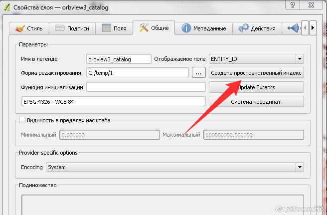

И напоследок построение индекса (свойства слоя)
