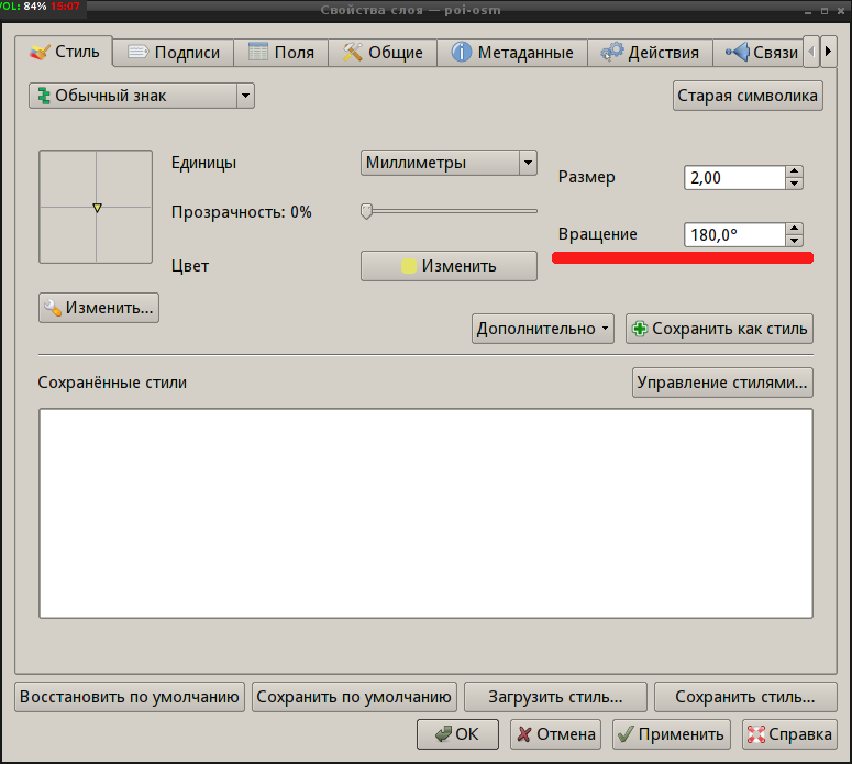

1) загружаете точечный вектор;
2) в свойствах слоя меняете свойства условного знака, а именно выбираете фигуру отображения - треугольник, и угол вращения задаёте в 180°;
3) на карте треугольник оказывается перевёрнутым, а при создании макета на основе этой карты у него угол вращения опять возвращается в нулевой.

katya czl писал(а):Тогда не подскажите как в новой символике перевернуть треугольник? Я нигде такой функции не нашла
В свойствах слоя, на вкладке «Стиль» есть поле «Вращение». Такое же поле есть в окне «Свойства знака», которое открывается после нажатия на кнопку «Изменить» под областью предпросмотра
