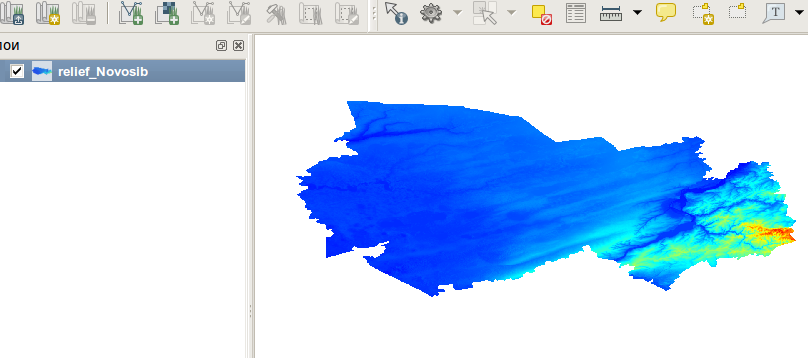

Добавлено: 20 янв 2012, 12:39
DimonSpb писал(а):Сбился с ног... :(
Может кто даст для примера "работающие" привязанный растр и контур (tab, mif, shp)?
Работающий пример -- набор GEOsample для QGIS.
Например, вырезав вначале из слоя admin.shp границы Новосибирской области в слой admin_Novosib.shp, а потом применив заветную команду:
gdalwarp -dstnodata 0 -crop_to_cutline -cutline admin_Novosib.shp relief.tif relief_Novosib.tif
получаем рельеф на указанную территорию :)
