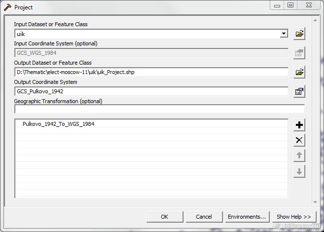

У меня задача трансформировать .shp из системы WGS 1984 в Pulkovo 1942 когда я прописываю команду WGS_1984_To_Pulkovo_1942 у меня пишет ошибку что не правильна формула пересчета. Смотрел в ГОСТе таких формул не нашел! Есть только обратные Pulkovo_1942_To_WGS_1984. Может знаете как она должна коректно отображаться?

Прописываю когда пакетно переделываю shp-ы в Project and transformatiom/ Версия 9.3.1

Спасибо большое! Меня интересовала формула Geographic Transformation... Я думал что по логике она должна быть наоборот WGS_1984_To_Pulkovo_1942
Re: WGS_1984_To_Pulkovo_1942
Сообщение Максим Дубинин »
если я правильно помню, все трансформации указываются К wgs84, для обратных просто автоматически меняются знаки, нет смысла хранить две версии
Все наборы можно найти в файле geographic_transformations.pdf в установке ArcGIS, например: C:\Gis\ArcGIS\Documentation\geographic_transformations.pdf
