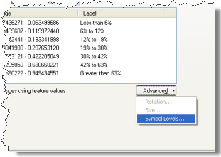

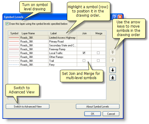

Re: Отличительное отображение дырок
для линий в одном слое можно задать порядок прорисовки (Уровни символов - Symbol Levels). чтобы "пунктирные" линии не были перекрыты "сплошными".
создаете полигоны дырок
присвяиваете им значение поля класса, например, "99" или "hole"
пихаете их в слой с основными полигонами
создаете новый пункт легенды для "дырок"
открываете вкладку Символы в Свойствах слоя
И там Дополнительно (Advanced) - Уровни символов (Symbol levels)
Стрелками настраиваете порядок классов (не путать с порядком в легенде) для отображения. "дырки" наверх и будет вам PROFIT
Более подробно об уровнях символов
