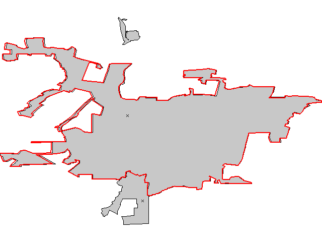

Сделал грубую привязку слоя "Граница_МО" к "sity_boundary_osm" в GRASS по следующим точкам:

Получилось почти как выше у коллеги (красным --- данные в "неясной" СК) :
Шейп-файл с привязанным вектором:
Граница_МО_привязка.zip
