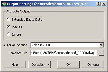

Спортить о том, что показывает Автокад я не буду - у меня его нет. Но вот я беру таблицу мапифо, в которой точно есть атрибутика. Перевожу через FME в обычный Автокад R2000 Драйвером Autodesk AutoCAD DWG/DXF Reader/Writerсо следующими параметрами:

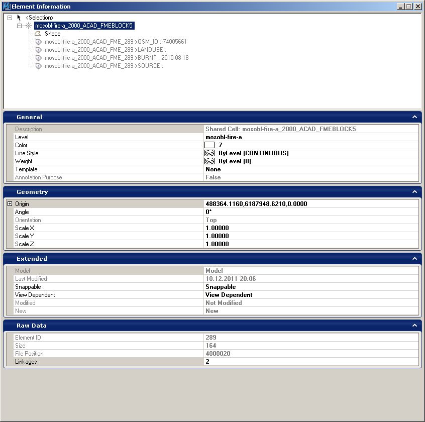

Вижу атрибуты у блока в обычной без добавок MicroStation:
