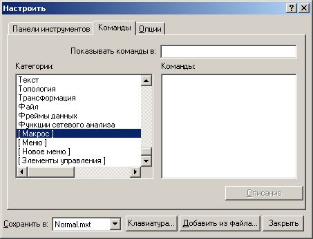

2. С помощью VBA, встроенного в ArcMap, уже создан модуль класса (Class Module) с реализацией действий, которые будут выполняться при использовании инструмента. Модуль класса был написан по инструкции в ArcGIS Developer Help, однако в качестве последнего шага инструкции там рекомендуется каким-то образом зарегистрировать созданный инструмент посредством ESRI Mx Commands ("Register the SampleTool to the ESRI Mx Commands component category"). Здесь вопрос, собственно, заключается в том, как и для чего это делается? Как я понимаю, эта так называемая "регистрация" определённым образом связана с размещением инструмента на панели; но так ли это? И вообще - как разместить инструмент на панели Tools?

2) Созданный VBA макрос ищите в настройке панелей и выносите на любую панель которую пожелаете.
