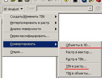

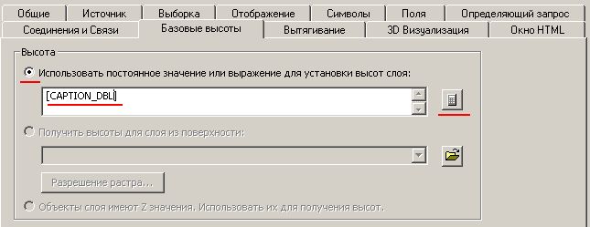

Re: Как получить высоту в точке (ArcGis Engine 9.3)
Добавлено: 21 окт 2011, 11:50
Дмитрий Барышников
Вы сделали то что я вас просил с полем типа double? Предположим, что да.
Далее открываете свой шейп с рельефом и идете в свойства.
Настраиваете, что бы было все красиво в окне просмотра.
Если полученный результат устраивает - интерполируем ваш шейп в тин.
После того, как получите тин и он вас устроит делаете из TIN растр.
После того, как вы это все проделаете вернемся к программированию.
Добавлено: 24 окт 2011, 16:19
Dmitry_NIC
В общем, так - не так, но растр получен: tingrid и там 6 файлов adf. Как с этим дальше работать???...С точки зрения программного получения высоты в точке?
