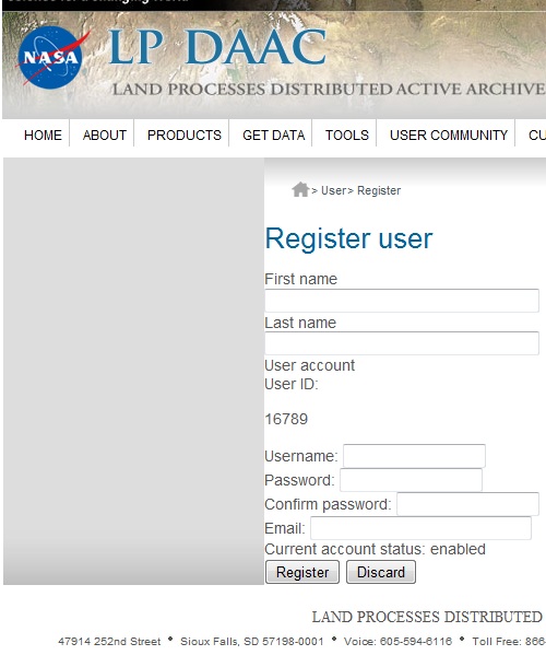

1. Пытаюсь зарегистрироваться через официальный сайт для того чтобы получить доступ к пакету MRT (MODIS Reprojection Tool). Регистрация не проходит почему то? Хотя вроде бы все просто. В чем может быть проблема?

1. Что значит "регистрация не проходит", поясните?

заполняю эти ячейки (прилагаю рисунок), далее кнопка зарегистрировать и все, страница возвращается обратно, поля снова пустые... :(

Проблема в переводе проекции MODIS в нужную WSG 84, а в этом случае все ссылаются на пакет MRT, а он не логинится никак... :(
Если будет подсказка как перепроецировать данные, то буду благодарен.

Вот MRT для Win и мануал к нему.
