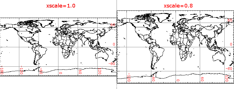

Вам примерно так надо?
Простое аффинное преобразование по X (масштабирование с коэффициентом 0.8)
Правда, делал не в ArcGIS, а в GRASS (модуль v.transform), но в арке должно быть подобное.

amuriy писал(а):Вам примерно так надо?
Да, именно так и нужно сделать. Значит, можно использовать QGIS вместе с GRASS?
