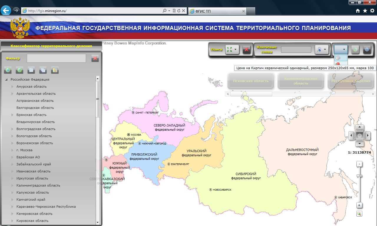

И все таки ее "создали": http://fgis.minregion.ru/
Сделано на MapInfo
Подробнее здесь http://www.gisa.ru/78156.html

потрясающее гуано. но вещь привлекательная. из тех, которую, выпив, можно часами обсуждать с друзьями - "а это ты видел? а вот там смотрел? ну и ...но! и как много! и какое разно! и какое забавно сделанное! а как забавно оформленное!"
В каждом элементе этого произведения заложен потенциал. Не мерянный - в убогом интерфейсе есть кнопка "цена бетона" и "цена кирпича керамического". Что бы это значило в разрезе терриориального планирования.
А перечень требований к чему-то неизвестному, но о чем сообщено на сайте ФГИС:
Для Web-серверов должны быть выбраны серверы, построенные на основе процессоров семейства x86. Серверы должны иметь не менее 1 процессора и 6ГБ оперативной памяти.
Менее одного процессора в сервере бывает только после прихода друзей человека из налоговой или милиции - когда изымаю все носители информации. И 6Гб? Что за число такое красивое? Не 2, не 4, не 8, а именно 6? Я пугаюсь. Может это просто правильный подход - пишем 8Гб, платим за 16Гб, ставим в компьютер 6, т.к. после того до меня взяли денег на недополученные 8Гб, и я должен хотя свои 25% поиметь?

Mavka
На каждый drag оно грузит 347.3 KB на начальном зуме; зум на Москву - и уже по 1.3 MB. (Сколько юзеров выдержит их канал?)
Смотрим что же это такое: XML с длинным списком регионов и в конце нода "MapImage" с бинарником (base64) - растр, который составляет 75% от объема. Хотя номинально формат растра JPEG, но конвертация в нормальный вид (JPEG, качество 65%) уменьшила бы его размер в 12 раз - 505 / 42 [KB]. Применение Base64 увеличивает размер растра еще на 33%.
Разработчикам требуется настроить сервер (MapXtreme 2008) для генерирования нормального JPEG. Им и 8-битный PNG сойдет (еще ~30% скинуть). Так хоть немного подтянут динамику.
Сингл-тайл, неоптимальные форматы, никакого AJAX... Грусть-тоска меня съедает...
WSDL'ка имеется, но на детальный разбор желания пока нету.
P.S. Фурифокс 6 - полет нормальный; Опера 11.50 - навигация хромает.
P.P.S. Хотел написать, что они нарушают лицензию (developer license), но на gisa это уже отметили.
