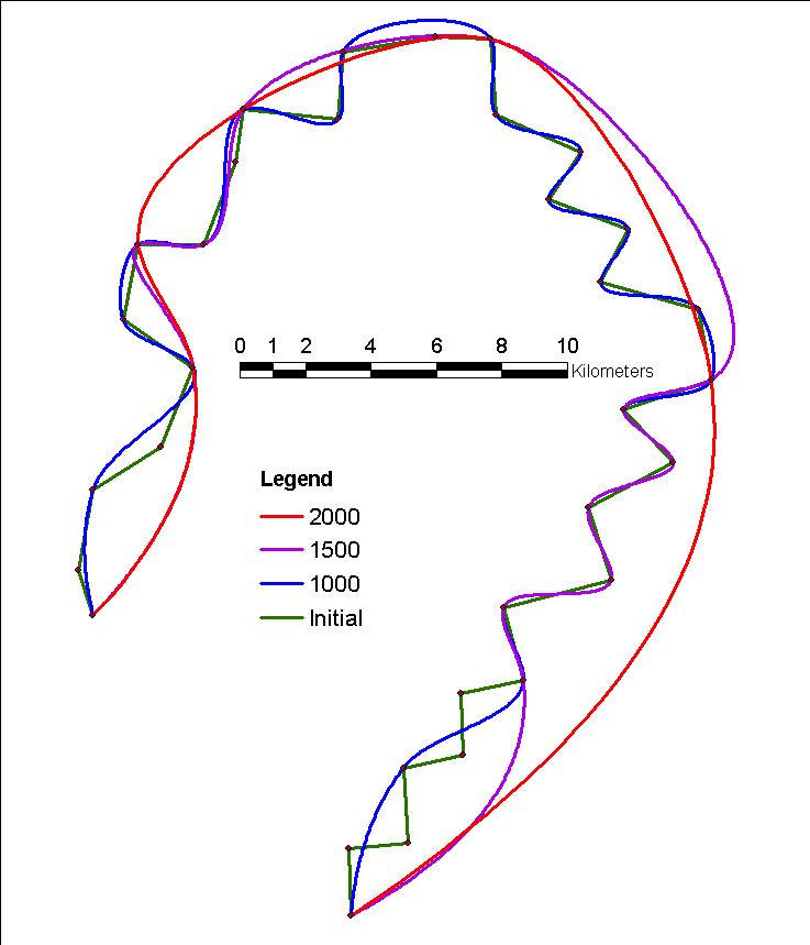

Вот некоторые результаты довольно беглого исследования предложенных инструментов.
Я ошибался, считая, что инструмент Smooth из набора Advanced Editing решит мою задачку. На картинке результаты сглаживания с разным значением параметра максимального смещения (параметр смещения в метрах).
Есть большое подозрение, что сей алгоритм пытается провести плавную линию через некоторые вертексы, игнорируя остальные, т.е. что-то типа сплайна по выбранным вертексам.

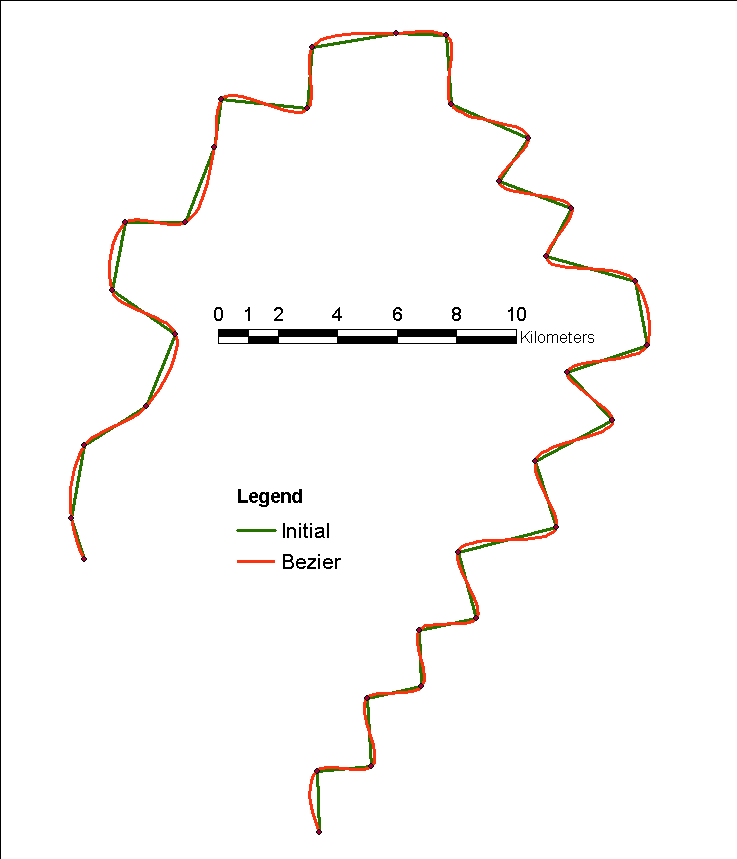

Использование инструмента ToolBox - Data Menagement - Generalization - Smooth polyline (есть в 9.2) с алгоритмом Безье_Интерполяция тоже дает на выходе сплайн, но точно проходящий через все вертексы.

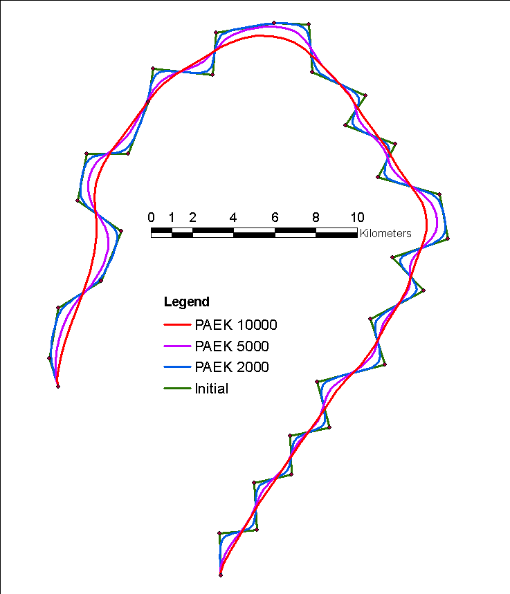

Наиболее интересные результаты, с точки зрения поставленной задачи, показывает инструмент Smooth polyline с алгоритмом PAEK. Вот результаты с разной толерантностью (толерантность опять же в метрах).
Теперь вопрос - есть ли какие-нибудь рекомендации по выбору параметра толерантности?

Ваши картинки отлично иллюстрируют методы. Дальше вольный перевод хелпа:
PAEK (Polynomial Approximation with Exponential Kernel) - полиномиальная аппроксимация с экспоненциальным ядром. Метод рассчитывает сглаженную кривую, которая не проходит через вершины.
Параметр Smoothing Tolerance контролирует длину смещения, при расчете новых вершин. Чем меньше длина - тем более точное сглаживание и тем дольше время обработки.
BEZIER_INTERPOLATION - интерполяция, при которой сглаженная кривая проходит чрез вершины.
Я пользовалась PAEK для сглаживания полигонов. Мне особенно нравилось, что площади до сглаживания и после, отличались на мизерный процент. Параметр сглаживания выбирала, исходя из необходимой плановой точности результирующей карты. Например, для 100К ставила 50м
