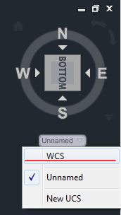

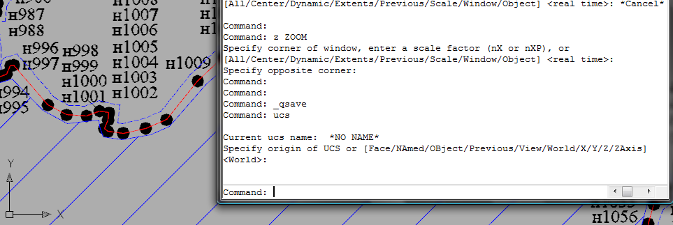

Mitrich, спасибо, что посмотрел. Прошу прощения, но все равно не работает у меня wblock.
1. меняю оси:
2. сохраняю в новый файл (кстати ArcGIS этот новый файл теперь открывает как белый лист).
3. wblock и выделяю из правого верхнего в левый нижний.
Новый файл снова открывается как чистый лист.
1. меняю оси:

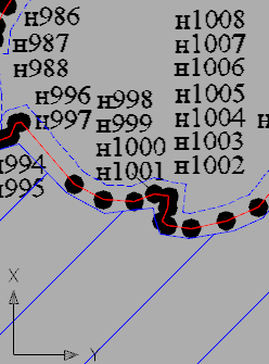

сохранять для АркГИС лучше в 14 версии он с 2010 не умеет
проблема с перевернутыми надписями связана с тем же УКСом - аркгис видимо тупо читает координаты
картинка - это после поворота UCS? там bottom не похоже , что правильно. У меня просто 2010 акад и по другому картинка выглядит
чистый лист - а зум не помогает?
а если сделать select all есть выбранные объекты?
- после - последовательный ввод команд ucs и направление осей xy
- after.png (46.99 КБ) 41620 просмотров
- до
- befor.png (13.75 КБ) 41620 просмотров
