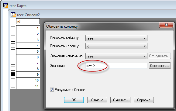

Посмотрите, может такой вариант подойдет:
Таблица > Обновить колонку
внести значения rowID в колонку id
Если после этого продолжить добавление объектов, то автонумерации все равно не получится. Поле id будет заполняться нулями. Но, обновить значения в колонке id это секундное дело. Но, после удаления объектов и упаковки таблицы, при обновлении поля индексы объектов могут измениться

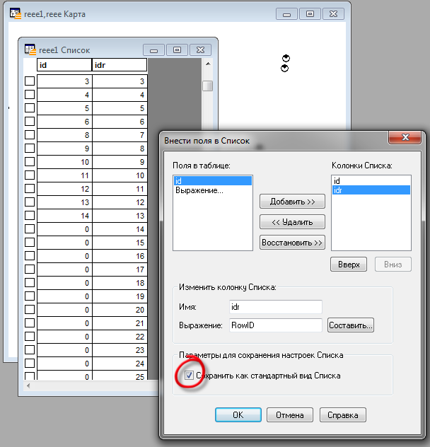

поле rowid всегда в таблице есть и доступно для использования, т.е. его вроде уже и не надо нигде сохранять. а чтоб было видно его (просто видеть, контролировать.....) можно в окне списка:
правой клавишей мыши -> показывать поля -> в левом списке (поля в таблице) -> Выражение (в самом низу) -> в поле "Введите выражение" ввести rowid -> Ок -> для удобства переместить получившееся rowid в самый верх в начало списка (это в правом списке "колонки списка"). Все вроде. автоматически будет отслеживаться добавление строк.

Да, получилось.
Только надо еще поставить галку - Сохранить как стандартный вид Списка.
Обычное сохранение таблицы не помогает

Про доки не знаток, я в мапинфо не работаю обычно.
Картинка вот. Пока галку не поставила, изменения по представлению полей таблицы не сохранялись.
