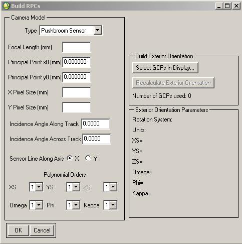

собственно есть снимок GeoEye-1 . При помощи геометрической корекции "насадил" его на вектор . После ресампла теряются RPC . в Енви есть пункт Build RPC's который выглядит так . Этим построившимся результатам можна доверять если выполнить? И сам вопрос - где взять значения,что бы заполнить эту табличку ) понимаю что нада выбрать Pushbroom sensor ... а дальше циферок много ... или кто-то знает как можна скопировать RPC коеф. для ресемленого файла?
- RPC.JPG (37.99 КБ) 6935 просмотров

RPC для GeoEye-1 лежат в файле имя_вашей_картинки.rpc.txt (имя_вашей_картинки.tif). Если имя картинки и этого файла совпадают - коэффициенты подхватываются. Переименуйте и увидите. Другое дело, зачем это вам нужно после трансформации (вы писали "При помощи геометрической корекции "насадил" его на вектор")? Может быть стоит их использовать до операций? Например, можно сделать ортофото.

после "насадки" на вектор приведенный тулс в ENVI не поможет, он использует модель камеры, которую вы порушили - потому RPC и пропали (а может и проще - как Bishop написал).ufoshka писал(а):собственно есть снимок GeoEye-1 . При помощи геометрической корекции "насадил" его на вектор . После ресампла теряются RPC . в Енви есть пункт Build RPC's который выглядит так . Этим построившимся результатам можна доверять если выполнить? И сам вопрос - где взять значения,что бы заполнить эту табличку ) понимаю что нада выбрать Pushbroom sensor ... а дальше циферок много ... или кто-то знает как можна скопировать RPC коеф. для ресемленого файла?
Как вариант - взять много точек XYH (сотни и тысячи - покрыть снимок сеткой с разными, но вменяемыми H) по исходному RPC, скорректировать XY под вашу "насадку", и перестроить (скорректировать) RPC в каком-нибудь стат.пакете методом наименьших квадратов, взяв исходные как начальное приближение (возможно, с предварительным линейным преобразованием координат, если сильно улетели - но не должны).
