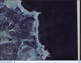

На сайте выложен короткий ролик демонстрирующий новый гибридный инструмент редактирования.
Все действия выполняются одним инструментом - Редактором прогиба.
СМОТРЕТЬ>>
P.S. Это просто запись с экрана реальной работы оператора.
Никаких компьютерных эффектов и комбинированной сьёмки :D
