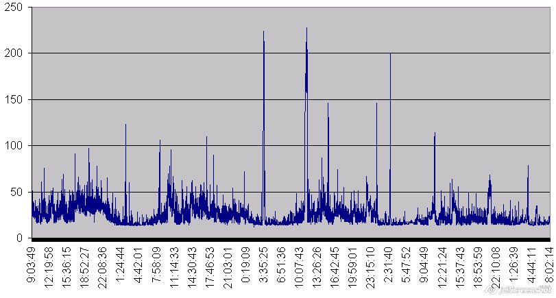

Да, мы знаем про тормоза с форумом и блогом, исследуем что или кто же в этом виноват. Явные претенденты пока отпали.
Тормоза возникают из-за взрывного роста количества http-соединений к сайту (в основном к форуму) с большими таймингами, за раз может висеть по 200-250 штук. От такого дела ложится MySQL и все имеют те же таймауты. Продолжается довольно периодично по 5-10 раз в день.

Гораздо интереснее вот это:
29.09.2010 19:31:11 45
29.09.2010 19:31:41 97
29.09.2010 19:32:11 67
29.09.2010 19:32:41 38
То есть удвоение коннектов за 30 сек, потом падение к прежнему уровню за минуту.
Все остальные пики с графика - по тому же сценарию..
У меня единственное разумное объяснение - кто-то влезает с качалкой со снятым ограничением на одновременное количество потоков - она создает черти сколько коннектов за несколько секунд, потом все подвисает и она отрубается.

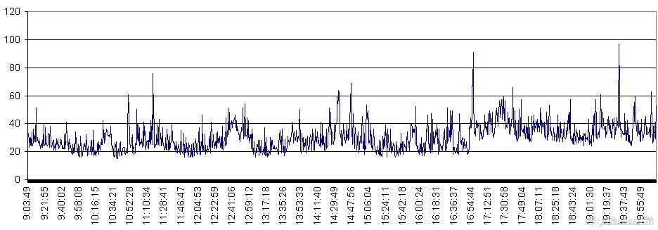

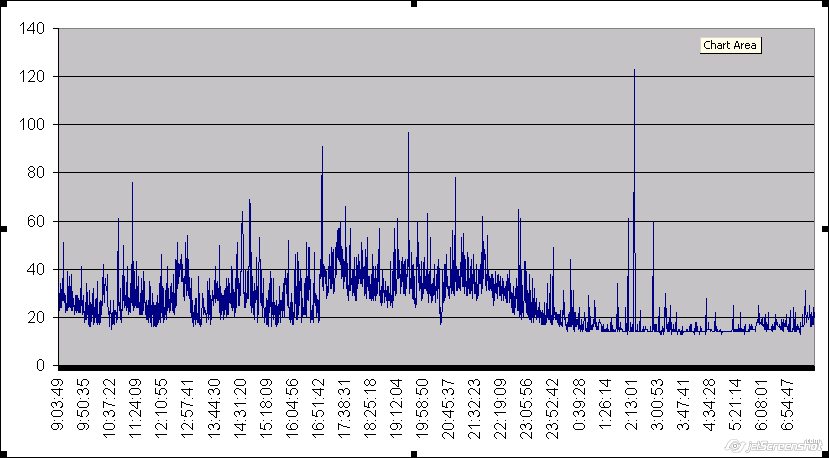

Re: Тормоза
Еще картинка. В 2 часа ночи точно ничего не обсчитывалось.
Приму квалифицированную помощь по парсингу логов около этого времени.
