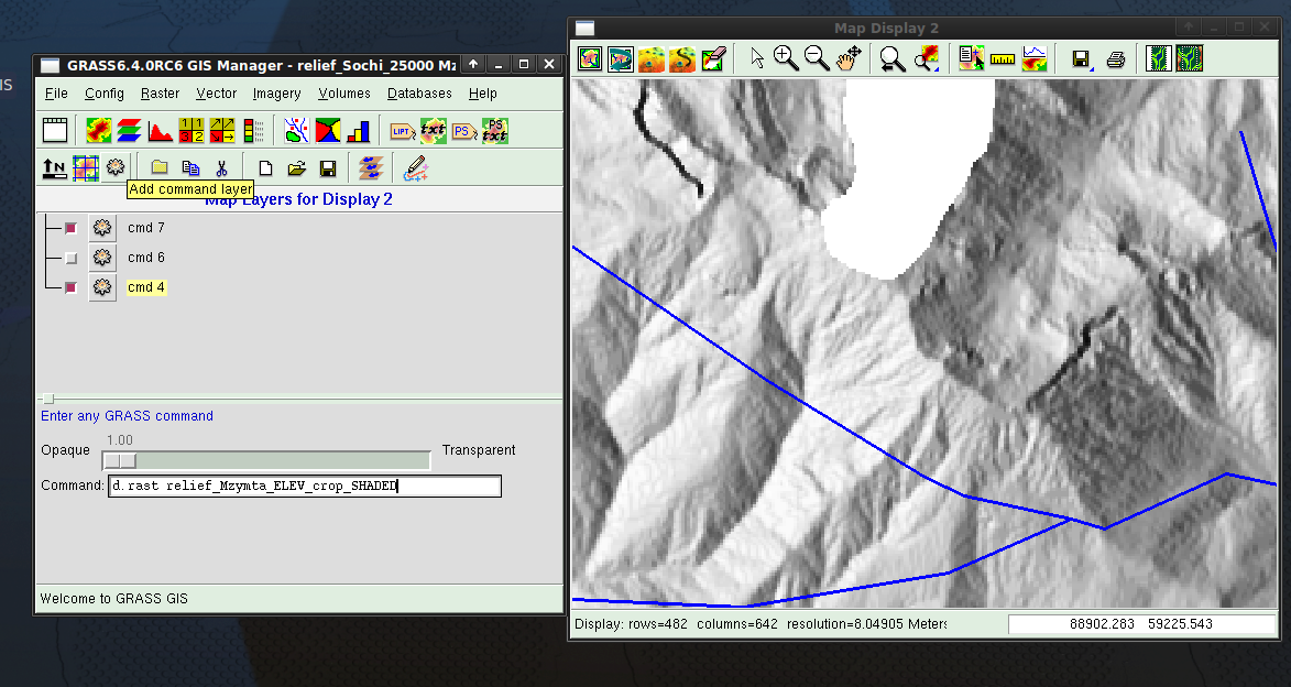

Такой вопрос, хочу из терминала выполнить скрипт, в процессе работы которого определенные данные будут грузится на дисплее GUI. К примеру пытался сделать так: grass -wx, открывается гис менеджер wxPython, в терминале выполняю d.rast -o map=elevation, понятное деле требует запустить какой-либо x0. Если выполнить из командной строки гис менеджера данные отображаются на дисплее, но эта командная строка недоделанная, например там нельзя выполнить скрипт типа такого for t in print_list_of_rasters; do if [условие]; then d.rast -o map=$t; fi ; done, хотелось бы выполнять такие скриптики и отображать данные на дисплее гис менеджера. Как это сделать?

Проверил (тоже Ubuntu 10.04, GRASS 6.4.0RC6) -- Tcl/Tk не добавляет ни растр, ни вектор на экран (если даешь в окне "Output" команды d.rast и d.vect).
Получилось отобразить растр (и вектор) с помощью "Add command layer" на нижней панели GIS Manager. Надо внимательно следить, чтоб не было пробелов в именах, если они есть -- экранировать обратным слэшем (\).

wxPython, вроде, выводит напрямую через d.rast и d.vect. И здесь тоже получается через "Add command layer".
Однако, нормального исполнения шелл-скрипта ни через Tcl/Tk ни через wxPython мне добиться так и не удалось. Может, стоит пускать все-таки через "обычные" мониторы?
Да, в d.m (он же "oldtcltk") шелл-скрипт с грассовскими командами запустился нормально.
