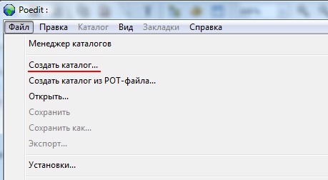

1. Создаем каталог (ВАЖНО! Для каждой папки исходников (их там около 10) необходимо создать отдельные каталоги)
создание каталога
создание каталога
в команде и почте указываем себя
диалог создания каталга

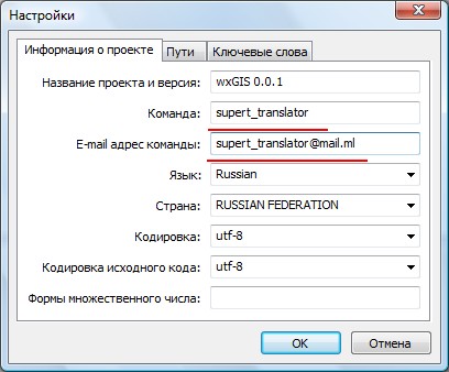

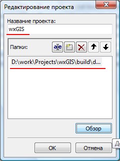

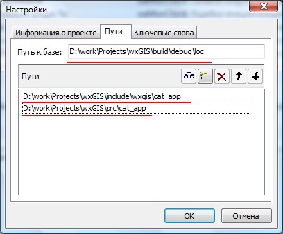

2. Настраиваем его
настройка каталога
настройка каталога
Путь к базе - где будут файлы перевода создаваться
Пути - путь к папке исходников в include и соответствующей в src
Re: Проект wxGIS
Добавлено: 14 май 2010, 12:31
Дмитрий Барышников

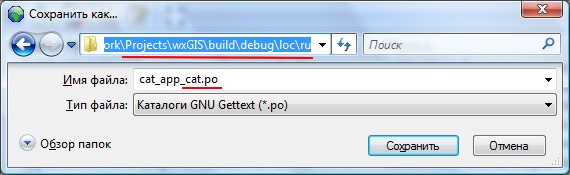

3. Сохраняем каталог в подпапке базы с именем локали (для России - ru) и именем, которое обязятельно должно заканчиваться на *_cat.po (лучше брать название папки в исходниках, например, как на рис.)
сохранение каталога
сохранение каталога

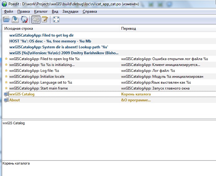

4. Далее основное окно заполнится текстом из исходников которому надо дать перевод
основное окно
основное окно

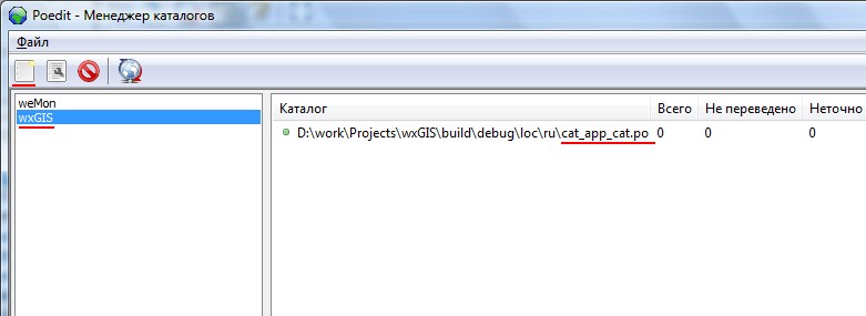

5. Для контроля полноты и качества перевода можно в менеджере каталогов создать набор каталогов. В наборе будут отображаться все переводы и их состояние
менеджер каталогов
менеджер каталогов
Re: Проект wxGIS
Добавлено: 14 май 2010, 12:39
Дмитрий Барышников
6. Для создания набора каталогов жмем на первую кнопку менеджера и заполняем диалог
создание набора каталогов

Bishop, вроде разобрался, раньше имел дело только с po кем-то созданными до/для меня.
Посмотри на один из файликов, если то что нужно, продолжим.

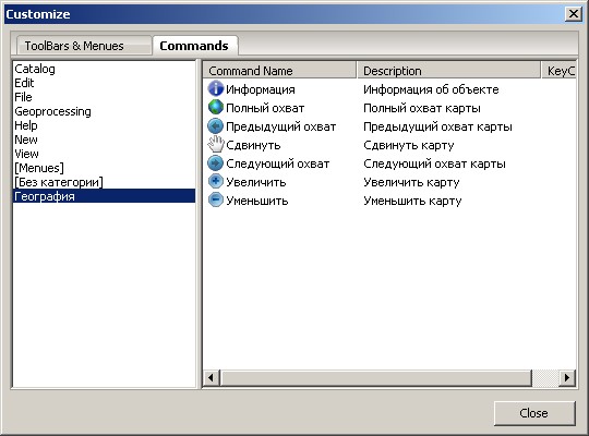

Дмитрий Барышников
Отличная работа! Сейчас (только приехал) проверил. Результат на скриншоте (естественно в других местах интерфейса строки тоже перевелись).
Локализация инструментов в категории География
