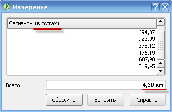

Выставил в настройках метры, эллипсоид - WGS84, включил преобразование на лету (WGS84) и загрузил слой в географической СК. Начинаю измерять площадь. Единицы измерения изменяются в зависимости от площади по возрастанию в такой последовательности - м^2 -> га -> км^2. Хм, если мне нужны гектары или квадратные километры - я переведу самостоятельно, а так - баг.
И еще один в догонку. Если сменить единицы измерения на футы, то при измерении площади после первого клика так и отображаются м^2, а только после второго - квадратные футы или квадратные мили (та же ситуация, что и с метрами-гектарами). Кто что думает?
Кстати, если померить длины в футах, а потом переключиться на метры, то получим такую картину:

Fixed in 835f961
