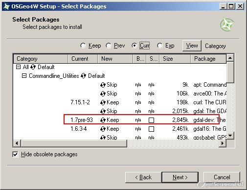

Сообщение Максим Дубинин »
Устанавливаете gdaldev с помощью OSGeo4W
дальше
gdaldem hillshade -z 0.001 relief.img relief2.tif
Это на примере растра из геосэмпла - есть нюансы, поиграйте с -z фактором если у вас исходные растры неспроецированные, как в геосэмпле.

Сообщение sos13 »
Спасибо. но gdaldev я там не нашел.
получилось с помощю SAGA.
