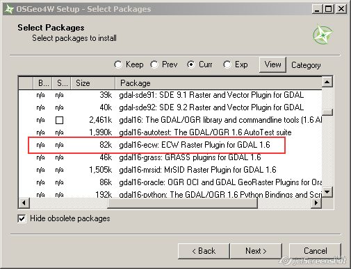

Если есть возможность, обновитесь до версии 1.5.0 используя OSGeo4W. При установке в категории Libs отметьте пакеты gdal16-mrsid, gdal16-ecw.

Доустановите gdal16-ecw из Libs

Скорее всего у Вас уже установлен один из продуктов ERDAS.nadiopt писал(а):у меня все открылось, r 13375
Проблему решил прочитав
http://www.qgis.org/wiki/OSGeo4wSetup#I ... 29_formats
Необходимо установить ecw_jpeg_2000_sdk_3_3 после чего скопировать
Earth Resource Mapping\ECW SDK\redistributable\vc71\*.dll в папку из path ( напр. system32 ).
