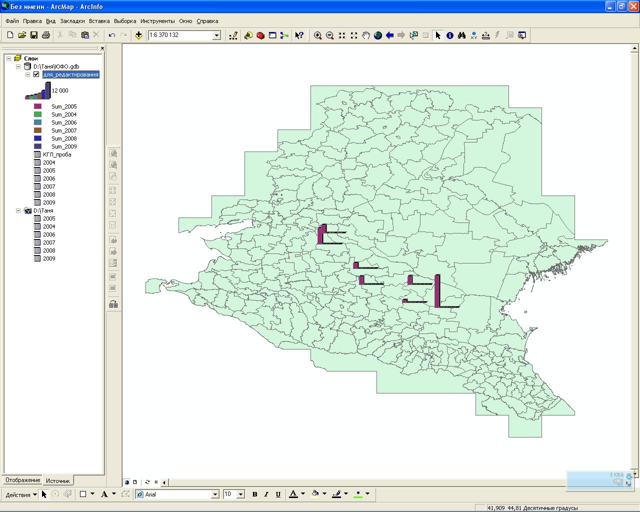

Люди подскажите, я к слою районы (полигон) сделала соединение с таблицей и хотела создать диаграммы, они создаются, но отображаются не над всеми полигонами где есть данные. Проверила галочки на "предотвращать перекрытие диаграмм нет", не могу понять в чем дело. Может поможите уже мозги кипят!!!!!!

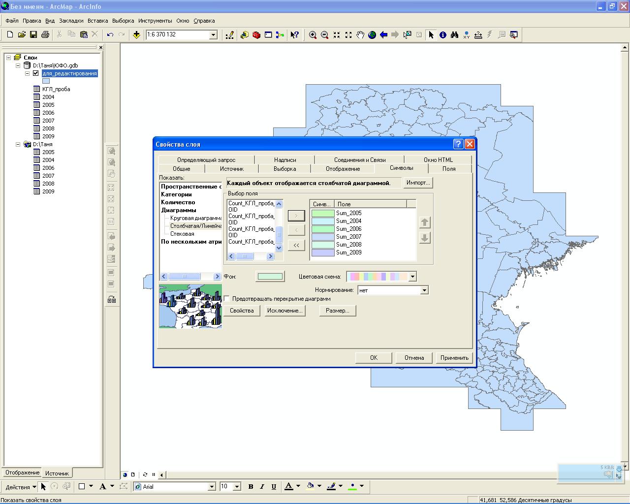

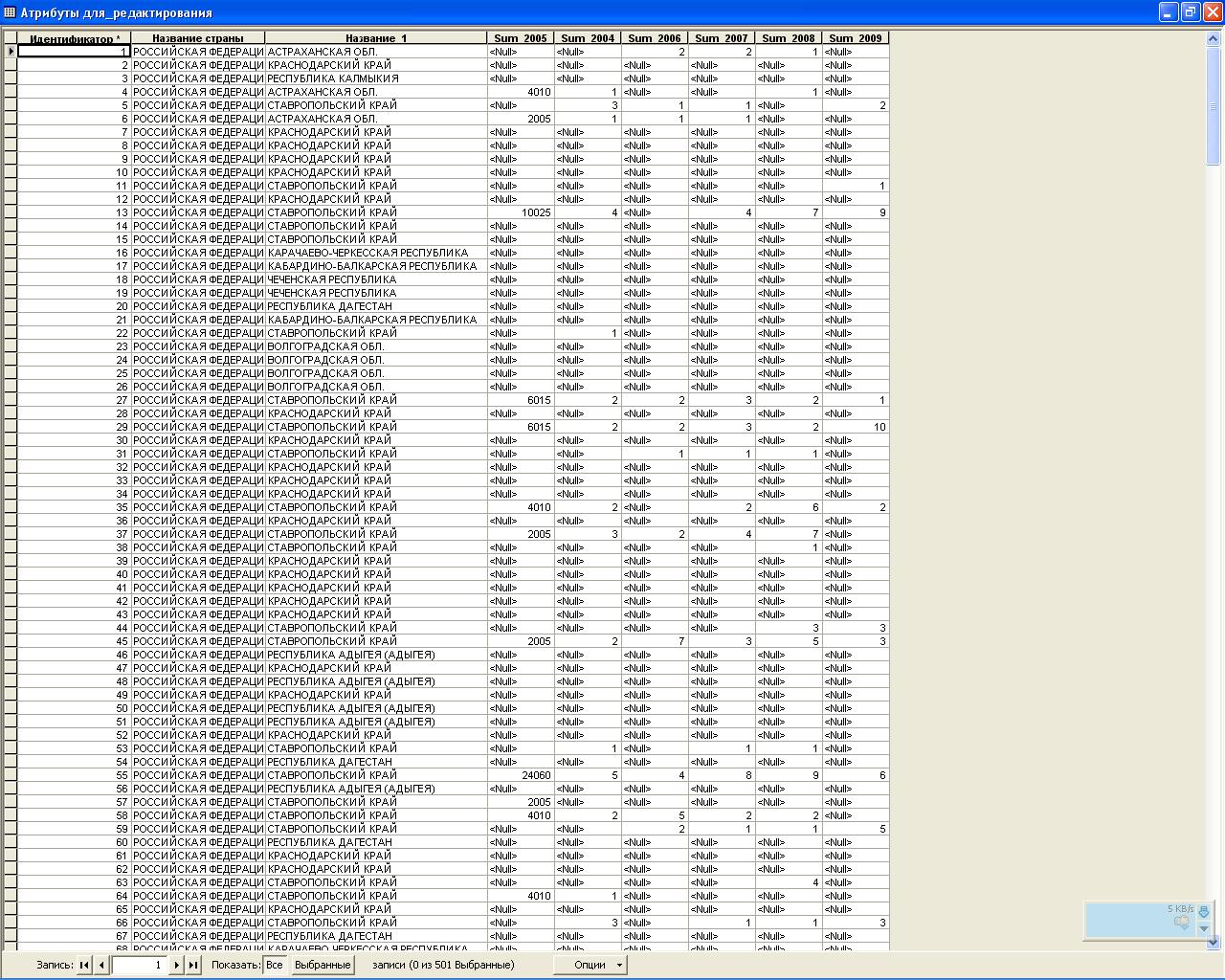

me1623
Сообщения: 24
Зарегистрирован: 04 мар 2010, 16:16
Re: ПРОБЛЕМА ПРИ ОТОБРАЖЕНИИ ДАННЫХ ПО СРЕДСТВАМ ДИАГРАММ
Сообщение me1623 »
Таблица слоя после создания связи
Столбч.
Столбч.

ломается на NULL-ах , замените на 0 и заработает
