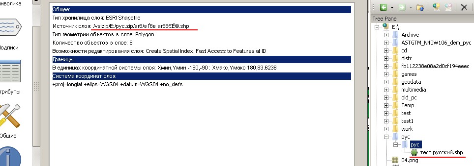

OGROpen отлично понимает кирилицу - моя программа же открывает шейпы из папок с кирилицей и даже из zip архивов с кирилицей.
Только что из папки с русским именем открыл шейп и даже дропнул через свою программу из архива с русским именем с запакованной папкой с русским именем шейп с русским именем!
Пусть с локалью разбираются лентяи!
