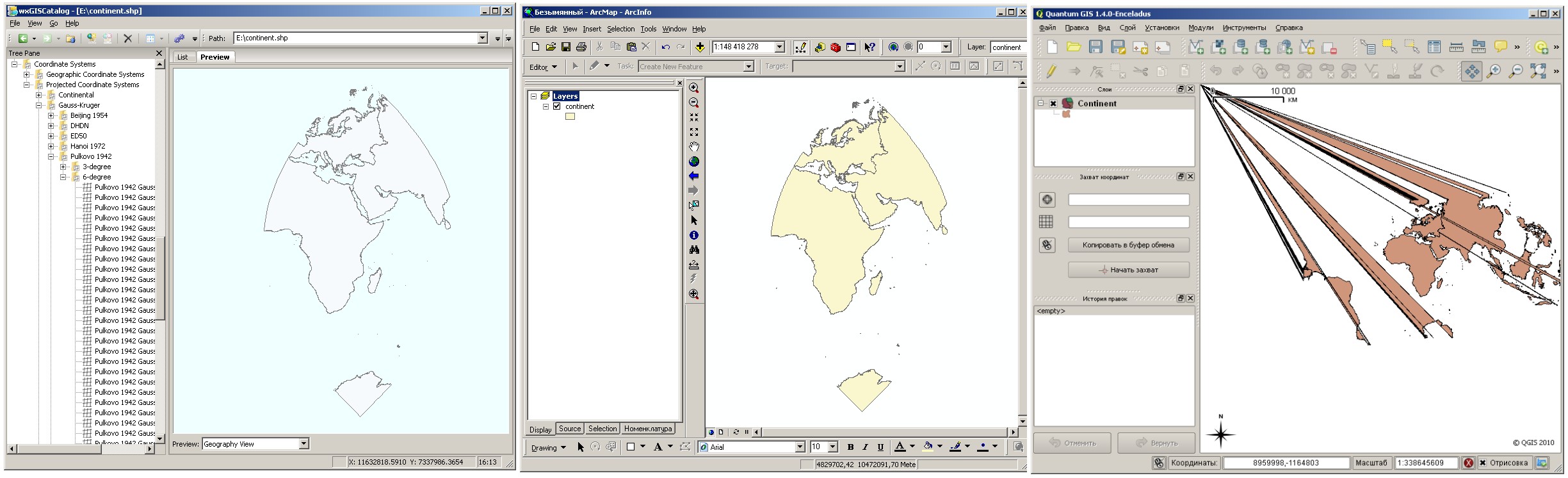

По поводу проецирования "на лету" говорит это изображение (первый скриншот - плоды моих экспериментов, второй - ArcGIS, третий - QGIS).
Перепроецирование "на лету"
Кроме того, не нашел в QGIS где добавлять 3 и 7 параметры перехода между проекциями.
В дилоге выбора проекций очень тяжело ориентироваться во всего двух уровнях вложенности. Мне подход ArcGIS более близок (папки с файлами которые пользователь может сам организовывать как ему заблогарассудится)

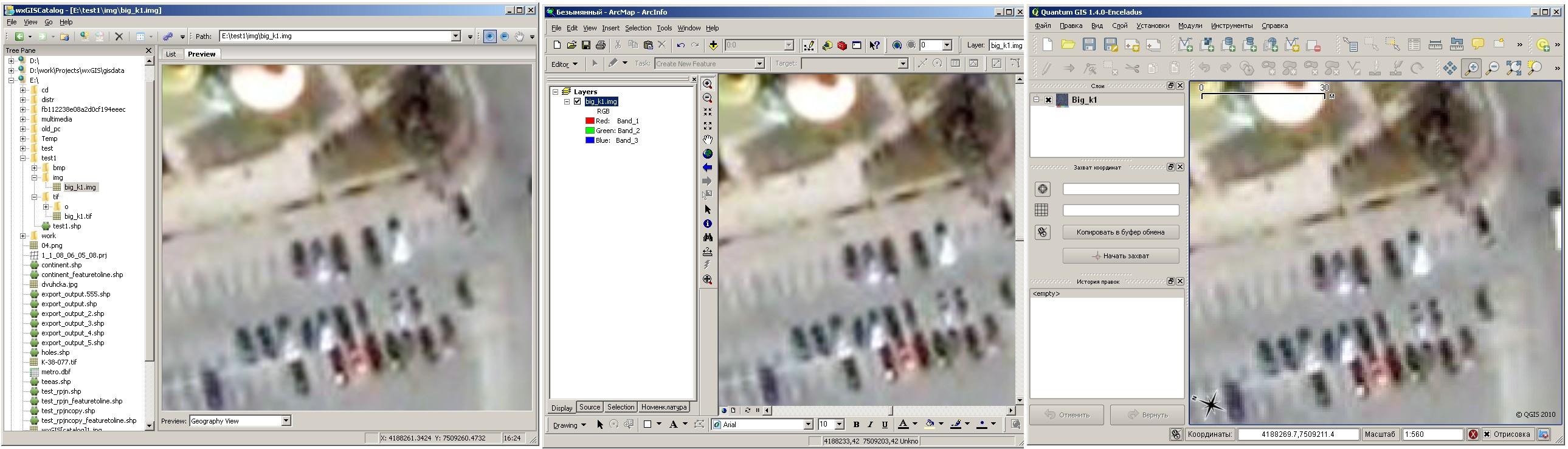

Интерполяция растра
Интерполяция растра
Не нашел, где для растра указать интерполяцию (билинейную, бикубическую).

Ого, вот так перекосило :) Честно говоря, никогда с таким не встречался. Не могли бы вы приложить этот шейп - попробую покрутить. Да, и еще, обновите QGIS, в транке многие проблемы решены.

Что то сомневаюсь что в транке это решено - QGIS использует Proj4 который это не делает и не должен делать. Здесь сам подход к описанию СК следует менять - я решаю это через указание зон валидности для отдельных СК.

Я не совсем понимаю зачем нужно менять подход к описанию СК и чего такого не может PROJ?
Да и скажите, пожалуйста, какую проекцию вы использовали, что в QGIS так исказилась форма объектов.

Proj тупо конвертирует точку (из полигона, линии или собственно точки) в другую СК или выдает ошибку если точка попадает в область невалидности. Т.е. задача ГИС грамотно отсечь всю географию, которая попадает в зону, где не может происходить преобразование СК.
Проекция использовалась следующая: Гаусс-Крюгер зона 7 Пулково 1942 г. на эллипсоиде Красовского, EPSG:28407 (т.е. Зона Москвы)
