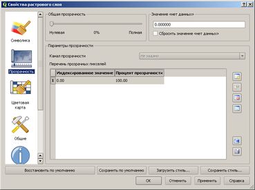

друзья, помогите чайнику в Кугисе:)
подгружаем растр, он, понятное дело, с черными краями. хочется эти нулевые значения сделать прозрачными (как в Аркгисе можно)

Для версии 1.5 - в свойствах слоя:
В предыдущих версия выглядело по-другому но похоже

отлично, все получилось! спасибо
