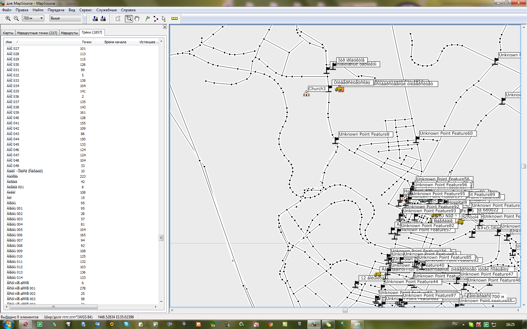

Скачал, экспортирую через GlobalMapper в(GPX) MapSource, но когда открываю в MapSource то все полигоны пропадают, и подписи к обьектам искажаются, шрифт к ним подобрать не могу.
- Безимени-1.jpg (667.7 КБ) 23932 просмотра

GPX никогда вроде бы полигоны и не поддерживал.
И вообще, он для хранения путевых данных, а не для картографии.
Если хочется получить карту в гармине, придётся порядком повозиться, и ещё не факт, что результат в конце концов устроит
А вариантов на самом деле много.
Классический - перегнать в "польский формат", сделать нормальные масштабные уровни и скормить cgpsmapper-у. Копать можно начать отсюда: http://v-dorogu.narod.ru/article/mapscreate.htm
Самый простой, но нелегальный: найти в сетке пиратку гарминовского MPC, подготовить шейпы по его схеме и сделать карту.
Можно ещё Mapwel попробовать: http://www.mapwel.eu/demo.htm
