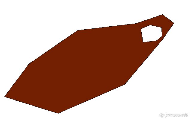

1. Новый полигональный шейп
2. Новый полигон
3. В нем кольцо (дырка) в стороне от центра масс. Например вот так:

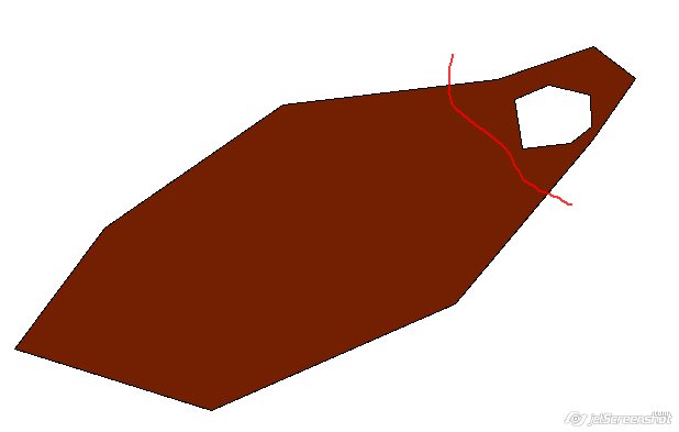

4. Берем корректировать объекты и рисуем вот так:

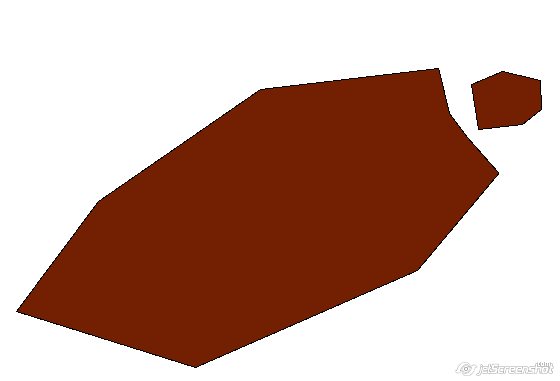

5. Результат - дырка повисает как некий не индефицируемый объект. По идее либо должна уходить вместе с измененным куском, либо вообще изменение не должно "даваться".

Подтверждаю 12335-12336

Подтверждаю.
А если после этих манипуляций щелкнуть правой кнопкой мыши на пустом пространстве - ловим runtime error.

Fixed in r12585
