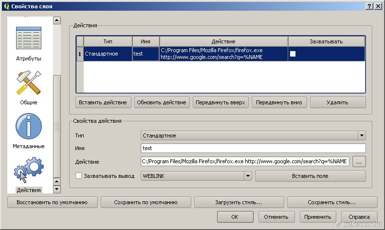

Установил QGIS Mimas под Windows. Почему-то не получается воспользоваться функцией Actions/Действия.
Даже если все делать по инструкции и с упомянутыми в ней учебными shape-файлами, действия не становятся активными. Выбираем объект для которого у нас прописано действие с помощью инструмента Identify results, но в списке атрибутов созданные нами Actions не значатся. Аналогичная ситуация с таблицей атрибутов: при щелчке правой кнопкой мыши список Actions не выдается. В чем тут может быть причина?

подтверждаю, r12335
ecoregions\geosample
Имя: test
Действие: C:/Program Files/Mozilla Firefox/firefox.exe http://www.google.com/search?q=%NAME
Потом Identify, действие
посмотрите еще кто-нибудь

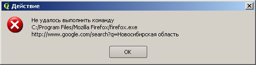

r12335 подтверждаю.
Даже просто страничку не открывает. Но браузер запустить можно
