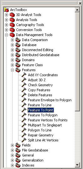

lionkil_kil писал(а):в 9.2 нет такого как в ArcGIS 9.3 - Data Management Tools-Feature-Feature To Point
Как нет? А это, пардоньте, кто?

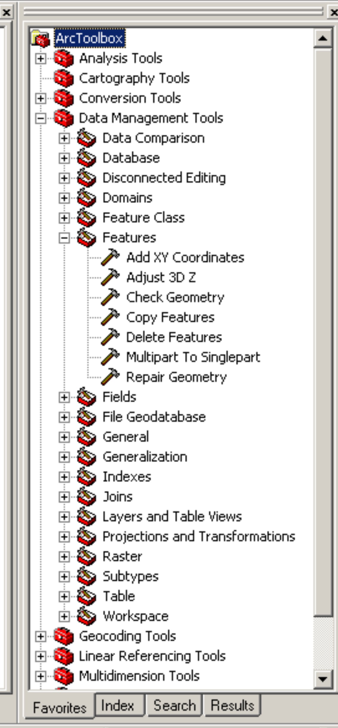

Вложение Untitled-2.png больше недоступно
Вот мой фрагментец

Как получать центроиды выше по течению есть, это несложно. Если у вас нету в Toolbox (возможно, лицензия не позволяет) возьмите один из бесплатных инструментов, например, EditTools (geowizards), функция Convert Polygons 2 Points.
