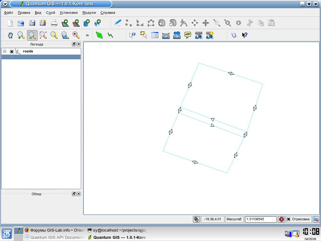

Рисунок, где видно направление движения по дорогам. Для "соединения" используется притяжка.
