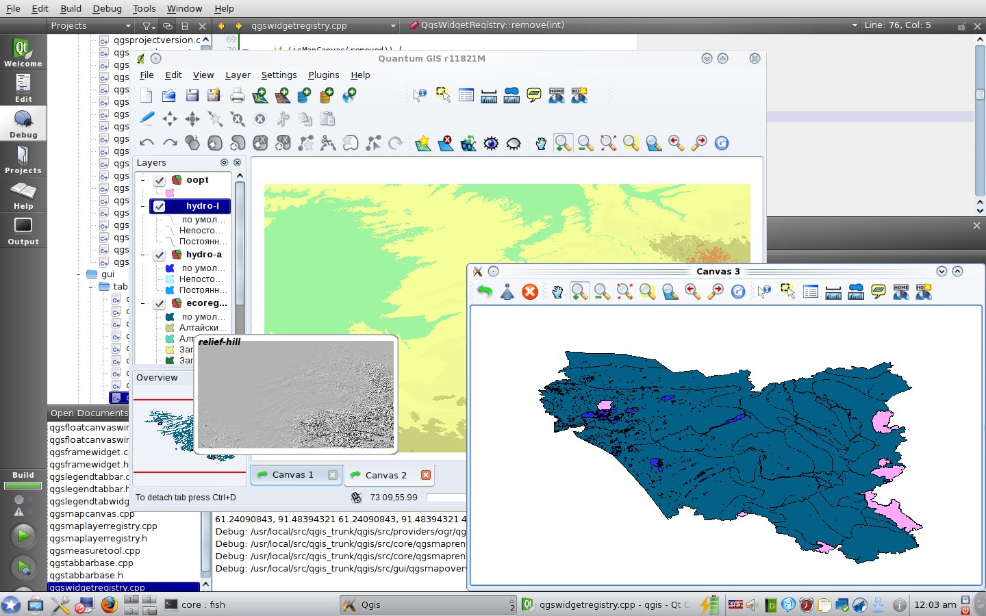

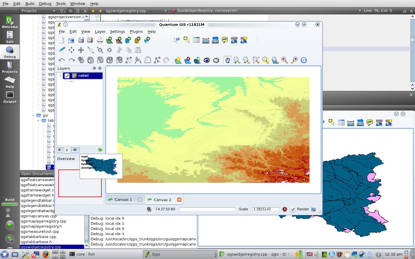

Lynx
Сообщения: 29
Зарегистрирован: 04 ноя 2008, 00:40
Re: Патч, добавляющий вкладки в QGIS
Сообщение Lynx »
Сейчас работа идет полным ходом. Скачать исходник QGis с вкладками на базе QGis-1.3.0 можно отсюда http://qgissing.beanstalkapp.com/qgis_tabs/trunk , но это пока нестабильная версия.
Вот пара скриншотов
