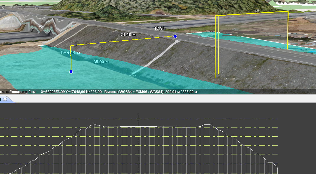

В Спутнике например так:

спасибо за ответы, 2 вариант больше подходит.
