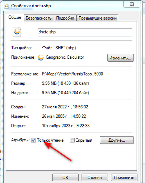

Извините за дебильный вопрос. А у Вас не так случайно?
