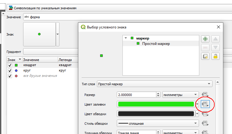

В QGIS, для начала символизируем по уникальным, поле Форма.
А в настройках маркера, цвет его заливки можно переопределить выражением (например указать, в каком атрибуте код цвета)

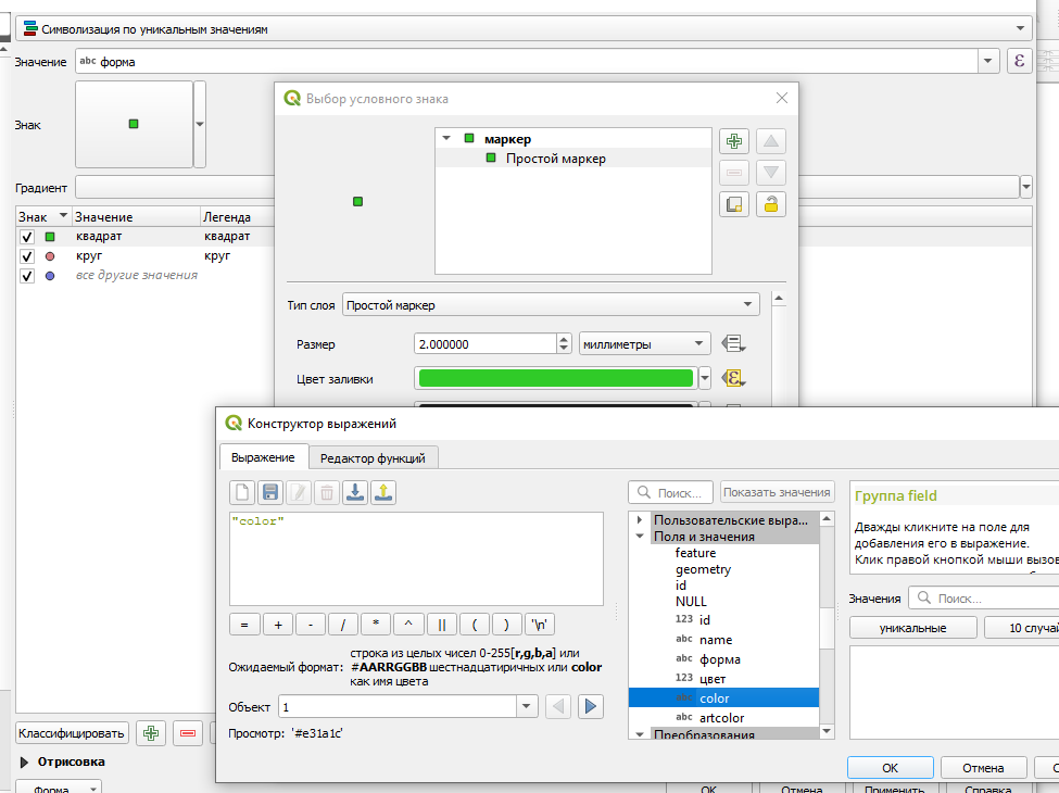

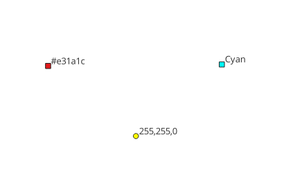

Aiman.T, не совсем понятна задача. К примеру, сколько всего вариантов цвета в ваших данных? 3? 250? В каком виде в атрибуте описан цвет, как HEX код (#9f5dd2), как RGB (123,213,103), как HTML имя (Red), как произвольное текстовое описание (сиреневенький)? Что бы что то рекомендовать, максимально простое в вашем случае, нам нужно понимать нюансы.
Предположим, что в вашем атрибуте, в поле Color, хранится что то из первых трех вариантов. Тогда достаточно открыть Конструктор выражений (кнопкой "Переопределение данных - Изменить"), задать выражение, состоящее из названия поля с цветом, заключенного в кавычки.
Если значение цвета корректное, все будет работать. На этом слайде объекты раскрашены, рядом выведены текстовые значения в поле color:
Настройку надо повторить для каждого маркера (круг, квадрат, треугольник)
