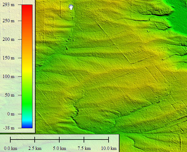

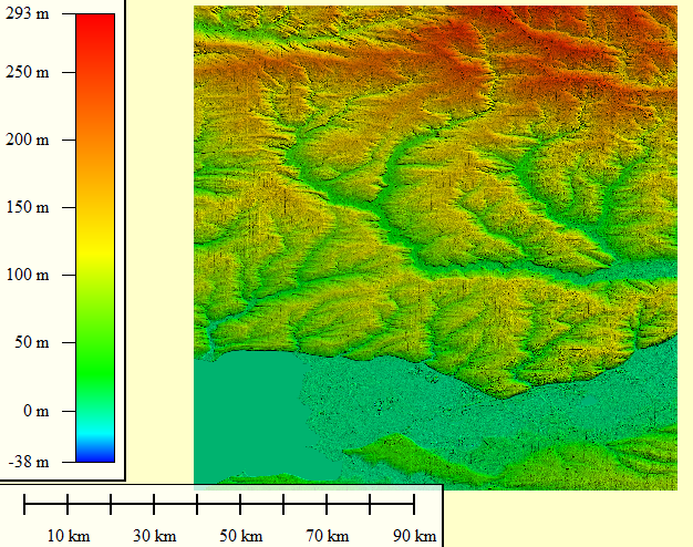

Да, вроде, терпимо:
24.1

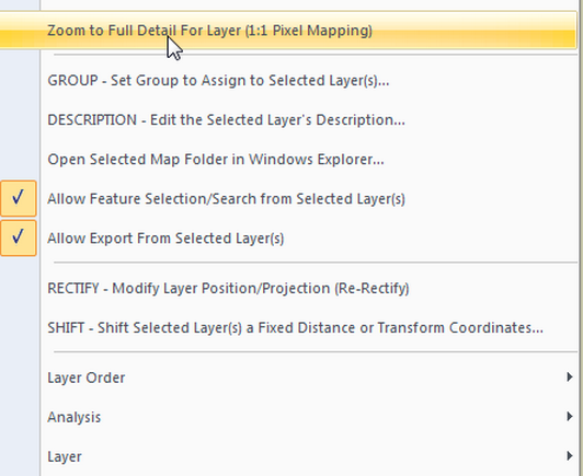

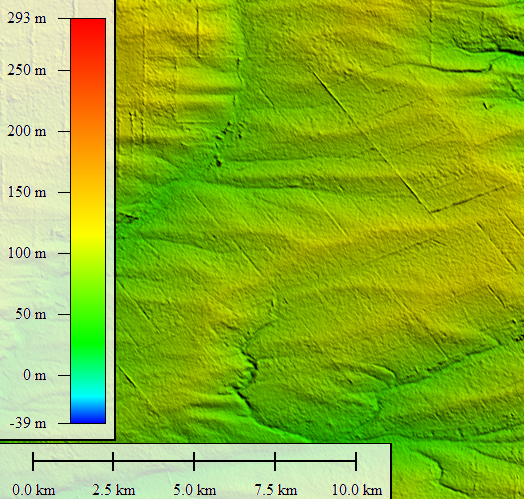

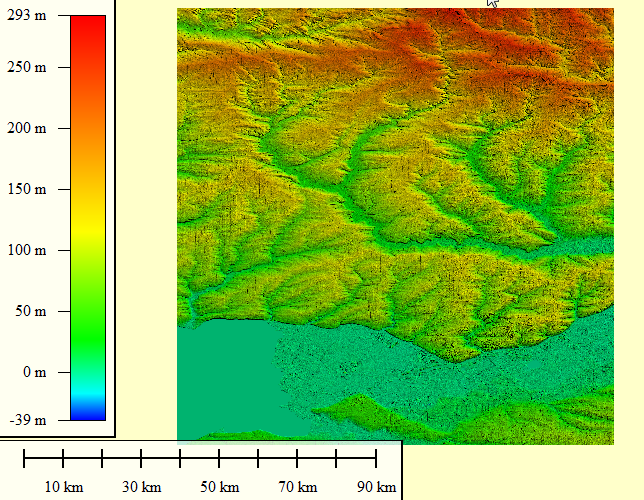

ReAlex, Я криминала не вижу:
Это 1:1
