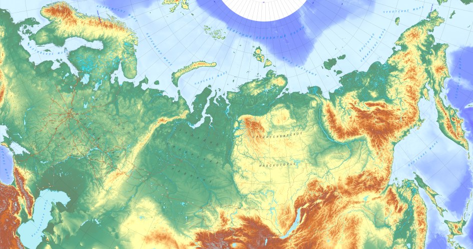

Попробуйте отобразить карту в конической равнопромежуточной проекции,
+proj=eqdc +lat_0=54 +lon_0=100 +lat_1=49 +lat_2=68.5 +x_0=0 +y_0=0 +ellps=krass +towgs84=23.92,-141.27,-80.9,-0,0.35,0.82,-0.12 +units=m +no_defs
В такой проекции ваши векторные объекты на 180 меридиане не будут разрезаны. К плюсам решения - территория РФ не растянута по широте, как в псевдо-Меркаторе, выглядит как будто на глобус смотрите, масштабная линейка справедлива (+-) для всей территории страны.
К примеру, карта собрана в QGIS в такой проекции:
