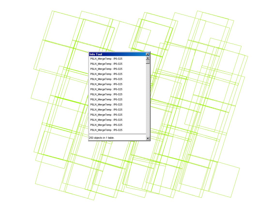

Cancer писал(а):Добавлю ложку дегтя в теоретические выкладки - после открытия 200 таблиц в Mapinfo (даже не одновременно, а поочереди) - MapInfo поплохеет, она свалится с ошибкой.
Я проверил. У меня - не поплохело.
Взял покрытие Московской области съемкой IRS P6. 133 контура в SHP-Файле.
1. сгенерировал команду "Save Copy As..." - 250 раз. Вставил в окно MapBasic. Запустил. Сохранилось без вопросов.
2. Открыл все 250 новых таблиц одновременно. Открылись и показались в окне. Практически без замедления.
3. закрыл все таблицы.
4. создал пустую таблицу в теми же полями.
5. как писал выше, в цикле открыл все 250 таблиц. В смысле, открыл-добавил к таблице"накопителю"-закрыл таблицу-сохранил таблицу-"накопитель". Отработало как и писал через текстовый файл в окно MapBasic.
Показало вот такой результат:
Замедления - не почувствовал.
