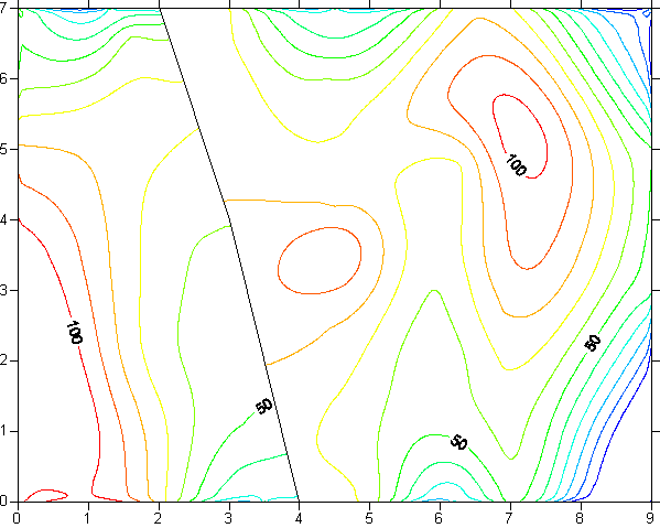

Грид-то гридом, но в данном случае нужно избежать сглаживания там, где должен быть скачек, а все, что между разломами, сгладить (если есть изолинии, то и так гладкое). А Сёрфер понимает разломы, правда, не для всех вариантов интерполяции, но для некоторых понимает. Посмотрите справку по Break lines and Faults
Рисунок для примера
Рисунок для примера
Это один грид, а не несколько, построен за один сеанс, не сборкой мозаики
