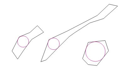

не будет. попробуйте построить вписанную окружность в сильно вытянутый (для наглядности) прямоугольник и однозначно разместить оную в нём.Natalia Novoselova писал(а): ↑11 окт 2022, 22:20Такой радиус будет являться максимальным расстоянием удаления точки, находящейся внутри полигона, от всех границ полигона. Центр окружности будет являться точкой наибольшего удаления от всех границ полигона.

Неоднозначность получается. Я же недаром написал - прямоугольник. Вы же хотите
но в прямоугольнику возможно множество вписанных окружностей, и их центры будут лежать на осевой линии. Если же вы размещаете окружность по центру прямоугольника - значит используете дополнительные условия.Natalia Novoselova писал(а): ↑11 окт 2022, 22:20Центр окружности будет являться точкой наибольшего удаления от всех границ полигона.
И да, прямоугольник - это ещё простой случай. Попробуйте однозначно разместить вписанную окружность в кольце

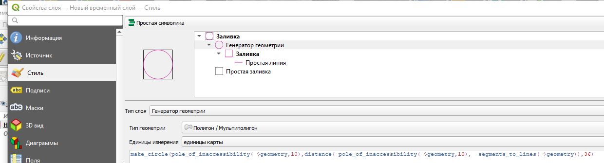

В QGIS, Слой полигонов - Свойства - Стиль - кнопка Добавить стиль.
Тип слоя - Генератор геометрии, Тип геометрии - Полигон. Выражение:
make_circle(pole_of_inaccessibility( $geometry,10),distance( pole_of_inaccessibility( $geometry,10), segments_to_lines( $geometry)),36)
в котором make_circle - создать окружность, 36 точек, с параметрами ниже:
pole_of_inaccessibility( $geometry,10) - центр круга, в качестве него полюс недоступности для полигона, 10 - точность;
distance() - радиус круга, в качестве него минимальная дистанция от полюса недоступности
до segments_to_lines( $geometry) - ближайшей точке на границах (сегментах) полигона. (Здесь пришлось преобразовать полигон в linestring сегменты, так как иначе расстояние из точки внутри полигона до этого полигона всегда равно нулю...)
Результат на карте, без создания новых слоев, как стиль: Внимание! Проверял только метрических СК, в географических не пробовал.

Если Вам все таки нужны отдельные слои, тогда QGIS - Анализ данных - Вектор-геометрия - Геометрия из выражения, и туда, в Выражение для целевой геометрии, подставляете
make_circle(pole_of_inaccessibility( $geometry,10),distance( pole_of_inaccessibility( $geometry,10), segments_to_lines( $geometry)),36) - для создания кругов (полигонов),
и вторым расчетом
pole_of_inaccessibility( $geometry,10) - для создания центров этих кругов (точками)
И подправьте для себя цифирки: 36 - количество точек в круге, и 10 - точность расчета центра круга, 10м взял для абстрактного примера, если вам для стран - увеличьте, если для земельных участков - уменьшите.
и вторым расчетом

Я не размещаю окружность по центру прямоугольника. Мы просто строим НАИБОЛЬШУЮ возможную вписанною в произвольный полигон (включая прямоугольник, кольцо и пр) окружность. Радиус наибольшей вписанной окружности в полигон - будет являться "наибольшим расстоянием, на которое объект, находящийся внутри полигона, может быть удаленным от любой границы этого полигона."
Главная задача - не построить саму окружность, а найти то самое расстояние, которым является ее радиус (в случае прямоугольника - таких окружностей может быть много - и они располагаются на осевой т.е. центральной линии, но все эти окружности имеют одинаковый радиус, который мы ищем )
Вы, наверное, не то понимаете, что я обозначаю в этом термине.
Представьте себе медведя. Он находится внутри лесного фрагмента. Везде на границе этого фрагмента ему угрожает антропогенная опасность. Он стремиться так устроить свою берлогу, чтобы точка расположения берлоги была максимально возможно удалена от какой-либо (то есть от всех) границ этого фрагмента. Если искомая точка одна (общий случай для реальных лесных фрагментов), то это и будет центр НАИБОЛЬШЕЙ вписанный в этот фрагмент окружности. В случае с прямоугольником - он может расположить свою берлогу на осевой его линии, но все с тем же расстоянием.

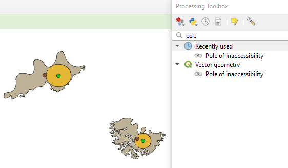

Я нашла аналог этого выражения в плагине QGIS. Хотите посмотреть мое описание ниже, это то именно, что в выражении, или методика отлична?
Решение№1
В QGIS 3x загрузить Select Within Plugin (он загружается из софта или можно скачать и загрузить через zip folder).
Возможно, этот плагин вообще не нужен и опция “Pole of inaccessibility" встроена в QGIS. Поскольку использование плагина ничего не дало (при его использовании ничего не происходит). После его установки нужно сделать Processing toolbox - справа появится окно, ввести в поиск “Pole of inaccessibility”, после чего он появляется в Vector Geometry - Pole of inaccessibility (полюс недоступности).
Полигональную шейп тему нужно пересохранить в метрической проекции (UTM соотв. зоны). Хоть в плагине это не указано, но при сохранении полигонального шейпа в Географической проекции (в градусах) центры окружностей строятся неправильно.
Кликаем на "Pole of inaccessibility" в рабочем окне загружаем полигональный шейп, пересохраненный в метрической проекции, указываем файл для сохранения новой точечной шейп темы. И на выходе получаем новый точечный шейп, в котором точки – центры искомых окружностей, а в поле dist_pole – искомый радиус в метрах.
Затем, в Processing toolbox выбрать Buffer. В окне выбрать построенную точечную тему и указать, что буфер надо строить по ее полю dist_pole (через кнопку справа от слова Distance). Указать разрешение окружности Segments - 36 (почему это число - не знаю, но строится корректно).Указать имя и локацию нового шейп файла, который будет построенными искомыми окружностями, вписанными в шейп фрагментов.
Построенные инструментом “Pole of inaccessibility" шейп темы из центров и самих окружностей имеют не только поле dist_pole (искомый радиус в метрах), но и все атрибуты исходного шейпа с полигонами- лесными фрагментами. Поэтому копировать атрибутивную таблицйу можно у этих двух файлов.
Решение№2 – ET GeWizards https://www.ian-ko.com/
Когда-то давно во время ArcGIS10 я на нем точно делала эту задачу .. Сейчас посмотрела, вроде он платным стал.

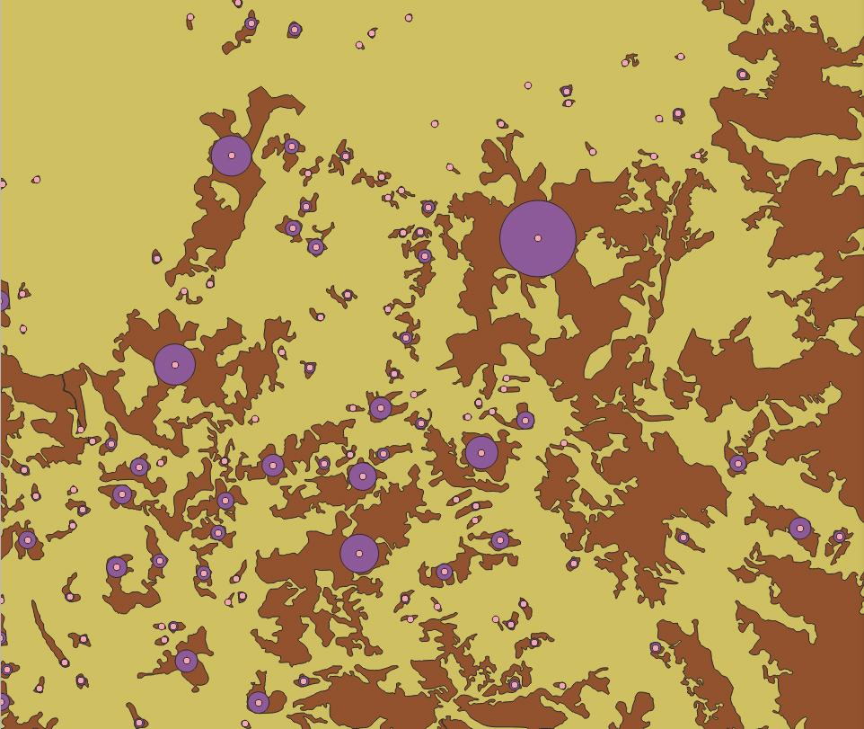

Как строится плагином или, скорее всего, уже встроенной в QGIS опцией “Pole of inaccessibility" в Решении №1 сверху (подправила описание).
Функция работает отлично. Визуальный анализ показывает большую точность построения, т.е. и определения искомых радиусов и построение самих полюсов недоступности.
Решения с растрами тут вряд ли бы подошли в моем случае - около 270 000 фрагментов лесного биома надо провести через эту операцию. При таком объеме - время, которое надо машине на обработку операции, уже надо учитывать.
Вообще, это будет один из параметров оценки фрагментации этого биома.
