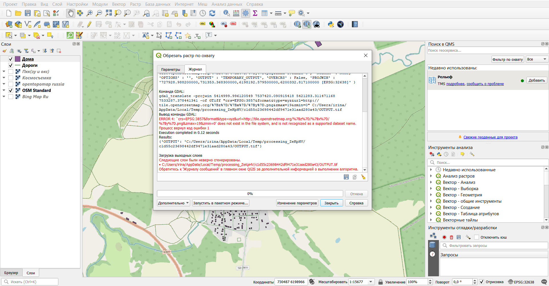

Ошибка при обрезке растра. Такая же ошибка при выводе изолиний. Меняла названия и расположение файла. Ничего не помогает.

Надпись на скрине не читается - маленькая. Растр как режете? Полигоном? По координатам?

Если нужен немедленный результат, дайте ссыль на растр, и как Вы хотите обрезать его. Думаю, сделаю это в другом софте.

irina65600... писал(а): 08 сен 2022, 22:53Ошибка при обрезке растра.
лучше вместо картинок копировать текст (под спойлер). У вас имя файла очень странное, это, похоже, не имя файла, а запрос к серверу на выдачу картинки, а не данных. Как оно получилось?

irina65600..., судя по скриншоту, вы пытаетесь сразу обрезать тайловую карту OpenStreetMap. Попробуйте добавить промежуточный шаг: сначала сохраните то, что у вас отображается в текущем окне QGIS как картинку через Project - Import/Export - Export map to image, и в открывшемся диалоговом окне поставьте последний флажок Append georeference... . И вот когда вы откроете получившуюся привязанную картинку в QGIS, сможете делать с ней все растровые операции.

antonv, Добрый вечер, да я хотела сразу обрезать OpenStreetMap и потом по обрезанной карте построить изолинии. Раньше у меня все выходило, сейчас, как видите ошибка. Но спасибо большое за помощь.

tikhpetr, Добрый вечер, режу полигоном, спасибо за предложенную помощь) Но мне нужно в проблеме разобраться, чтобы дальше как-то работать)

gamm, Добрый вечер, я просто запустила действие по обрезанию растра, а имя файла такое получилось, потому что я указала сохранить во временном файле. Я пробовала и сразу сохранять и название файла называть латинскими буквами. Ошибка такая же.

Повторюсь, то, что идет на вход gdal, на имя файла не похоже...
