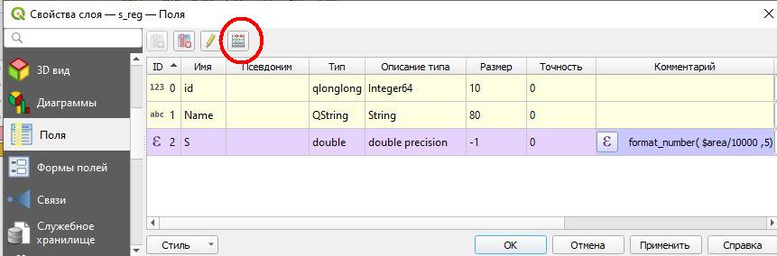

Тогда более универсальный вариант для любых версий. Свойства слоя - Поля - Калькулятор полей - Создать виртуальное поле. Вызывается из:
Настраивается так (для га):
Результат определения:
