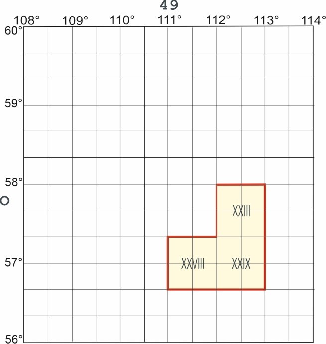

Iggi1981
againstslide, есть еще более простой способ. Берете Corel Draw и делаете сетку. Можно по бланковке, чтоб меридианы чуть сходились к северу. Затем останется только менять широту-долготу.
- o-49.jpg (54.16 КБ) 5836 просмотров
Re: Выкопировка
Добавлено: 27 янв 2022, 13:13

againstslide
Iggi1981, такого типа выкопировка идет в "Карточке изученности", раньше, говорю, просто обрисовывал разграфку с карты миллионника - все было хорошо, а теперь какого-то фига не устраивает, в первую очередь, сами меридианы. Да и довольно заёбисто это каждый раз, при сдаче в фонды, стряпать. Был бы грамотный картостроитель - думаю, было бы РАЗ ПЛЮНУТЬ, а так приходится вот так париться
Re: Выкопировка
Добавлено: 27 янв 2022, 16:31
Iggi1981
againstslide, кого именно не устраивает? Это и есть картинка из карточки изученности, ни РГФ, ни территориалы ни разу претензий не выражали.
Но мы помимо этой карточки даем еще две схемы - одна на миллионном бумажном листе, другая на пленке А4 в миллионном масштабе.
В общем, пути решения предложены, осталось выбрать.
