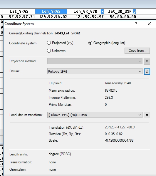

Здравствуйте, коллеги.
Имею пару координат в системе Пулково-42, РФ: 55°59'57.71", 124°59'56.02".
При переводе в ГСК-2011 через геокалькулятор получаю: 56°0'0.0054", 124°59'59.9460".
А теперь пробую сделать то же самое в Oasis montaj.
Задаю исходную систему как Pulkovo 42 (Эллипсоид Красовского 1940, радиус 6378245, сжатие 298,3). dx, dy, dz = 28, -130, -95.
Задаю выходную систему как ГСК-2011, кстати, там была ошибка в знаке цифры, вот этот параметр был без минуса (Y_Axis_Rotation"), я исправил.
Мой результат: 55.59.57.55, 124.59.55.83, что явно неправильно.
Помогите, пожалуйста, в чем ошибка?

Если на скриншоте параметры перехода ГКС-2011 to WGS-84, то, конечно, все неправильно. Знаки, кстати, тоже.

tikhpetr писал(а): 16 июн 2021, 10:05Если на скриншоте параметры перехода ГКС-2011 to WGS-84, то, конечно, все неправильно. Знаки, кстати, тоже.
Нет, на фото переход из СК-42 в ГСК-11.

Игорь Белов писал(а): 16 июн 2021, 11:28Смотрите выше про файлы datumtrf.csv и ldatum.csv.
Сделал. Близко, но не совпадает с геокалькулятором.

Iggi1981
Игорь Белов писал(а): 16 июн 2021, 11:49исходный датум в калькуляторе один, а в Oasis montaj другой.
И как должен называться исходный датум? Чем мой "Пулково 42" отличается от "Пулково 1942" в геокалькуляторе?
Вот как в ТЗ: "координатами (Пулково 1942, РФ): 55°59'57,71" ÷ 56°39'57,68" и 124°59'56,02" ÷ 125°59'55,94" в. д. "

Выбрал другой локальный датум, получилось вроде как. Правильно?
