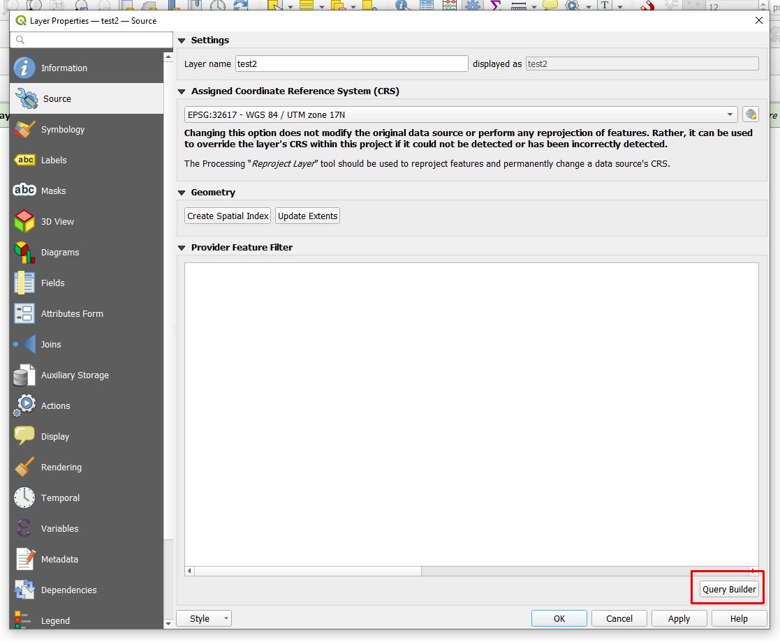

Вы скрыли ненужные типы, просто выключив их из отображения в символогии. А нужно было скрыть их через запрос:

Да, получилось. Спасибо, Ivor!!!
