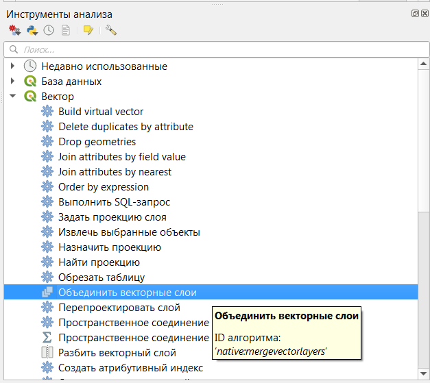

Vadim, где найти этот инструмент "Объединить векторные слои"?
Re: Выделить объекты по значению сразу во всех слоях
Добавлено: 20 апр 2021, 10:16
Vadim
sb_map, "Вектор - Объединить векторные слои":
