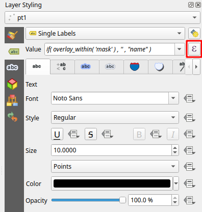

Несколько приёмов навскидку. Применять к каждому слою с надписями. При маскировании инвертированными полигонами меняем логические условия на противоположные.
Можно сделать содержимое надписей вычисляемым (кнопочка на картинке обведена красным):
if( overlay_within( 'mask' ) , '' , "name" )
где mask - название слоя маски.
Аналогично можно менять размер надписей под маской на нулевой (кнопочка справа от размера):
if( overlay_within( 'mask' ) , 0 , 10 )
Можно управлять прозрачностью надписей (кнопочка справа от слайдера [Opacity]). Формула задаёт 30-процентную насыщенность надписей на полигонах маски и 100-процентную за их пределами:
if( overlay_within( 'mask' ) , 30 , 100 )
А можно для каждого слоя выбрать [Rule-based Labeling]. Чтобы вывести надписи только за пределами маски, используем фильтр:
NOT overlay_within( 'mask' )
