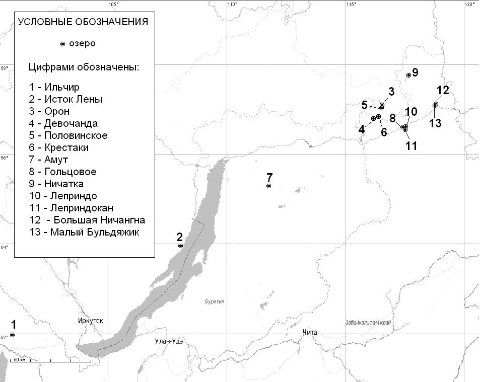

Подскажите, откуда можно выгрузить в растре карту Сибири\ДВ вот примерно в таком виде (вложение). Желательно с возможностью наложения координатной сетки, но и просто растр будет здорово.
Для научной публикации нужна простейшая, почти контурная, карта, везде какие-то слишком перегруженные данными...

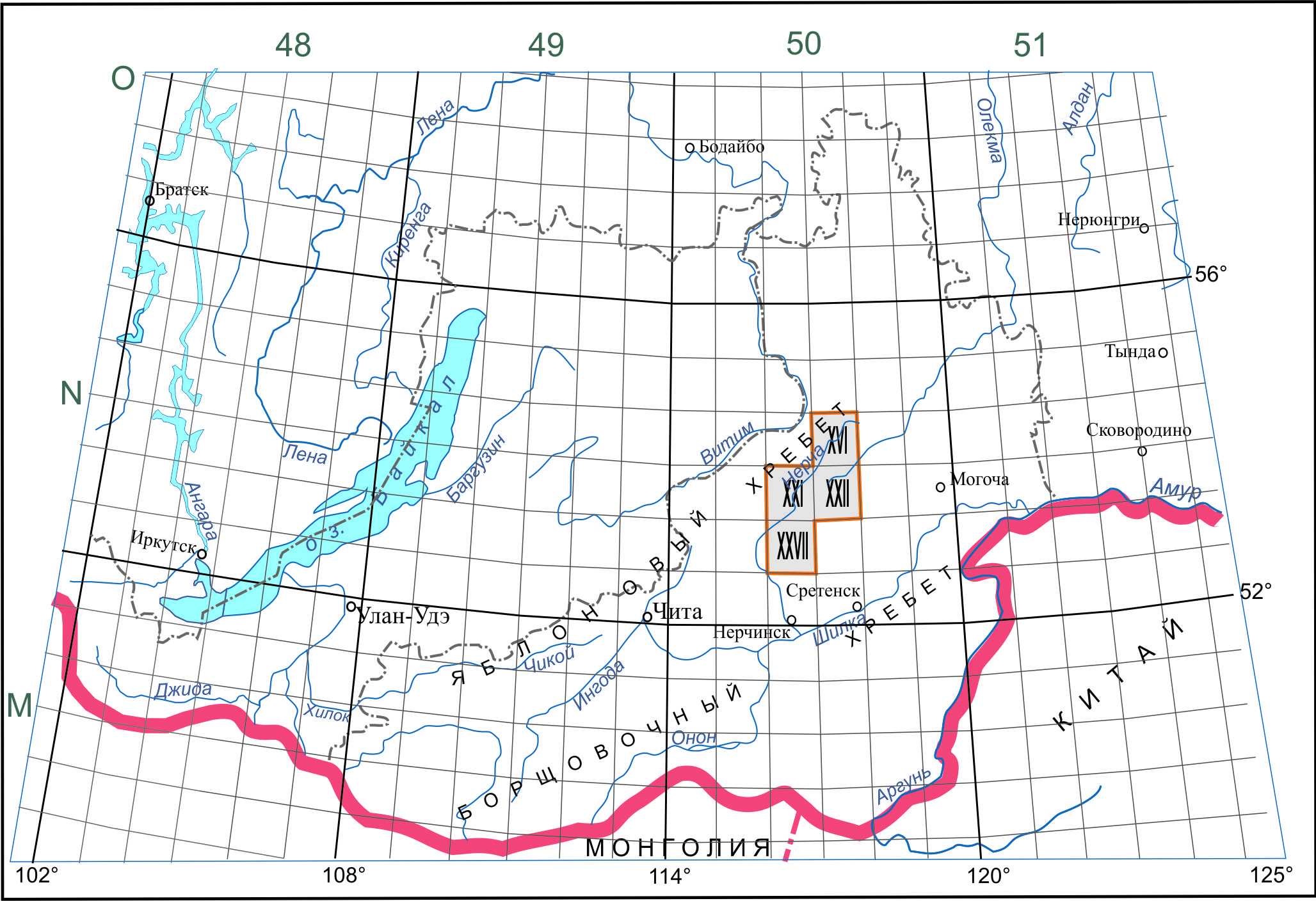

Alex59, я такое обычно делаю в Геософте, я обеспечен соответствующим софтом и с бесплатными программами дел, как правило, не имею. Данные - шейп-файлы слоев, масштабы тоже разные - двухсотки заказывали платно, все что мельче (до 1:5 000 000) - откуда-то утянуто :D .
Если решитесь работать с векторными слоями - я поделюсь.
Самый простой вариант - загрузить в Corel Draw вон ту самую бланковку и обрисовать сверху основные объекты. Получится примерно так:
