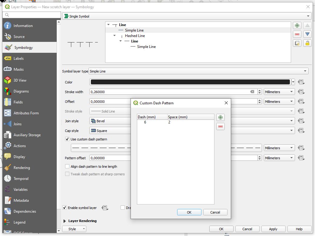

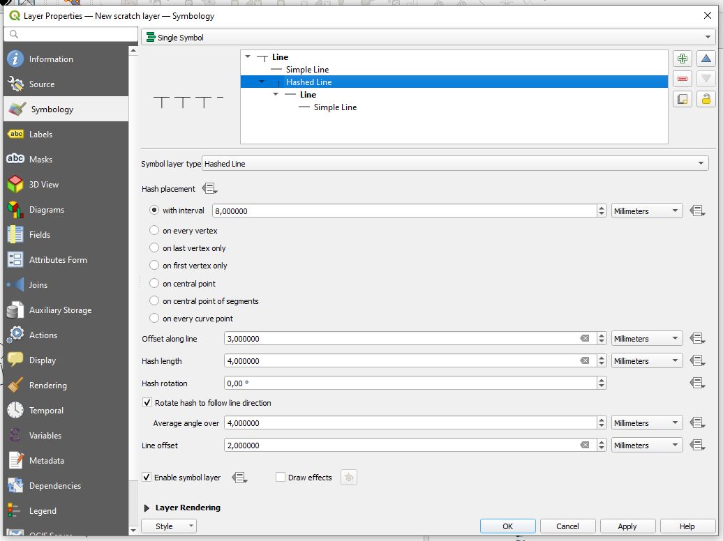

Создал простейший стиль:
Стиль базовой линии
Стиль базовой линии
Стиль штриховки
Стиль штриховки
По идее это прерывистая линия, в которой из центра каждой чёрточки отходит перпендикулярный штрих.

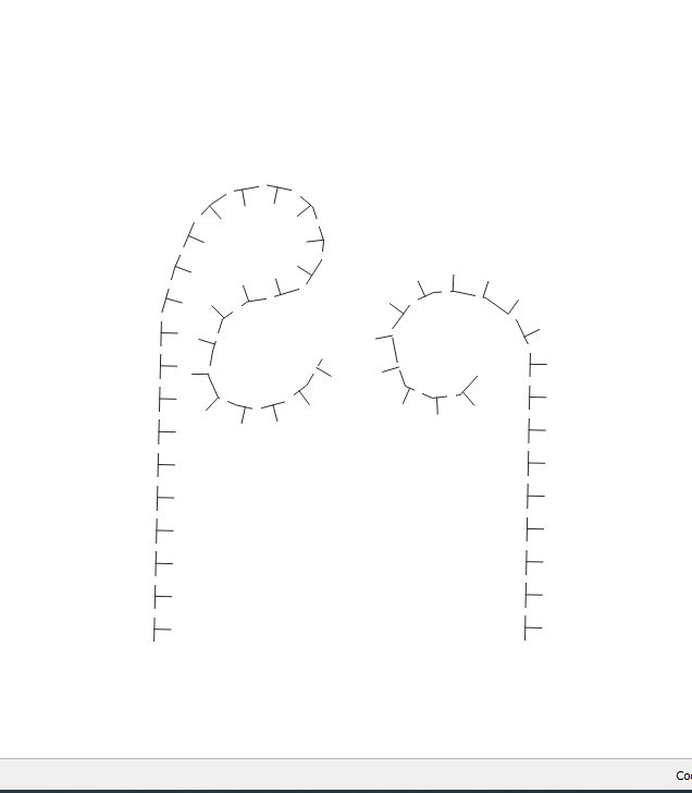

И вот результат:
Результат
Результат
Обе линии начинаются снизу. Пока идут по прямой - всё нормально, как только начинаются повороты - штриховка съезжает. Если бы основная линия была сплошной - ничего бы и не заметил.

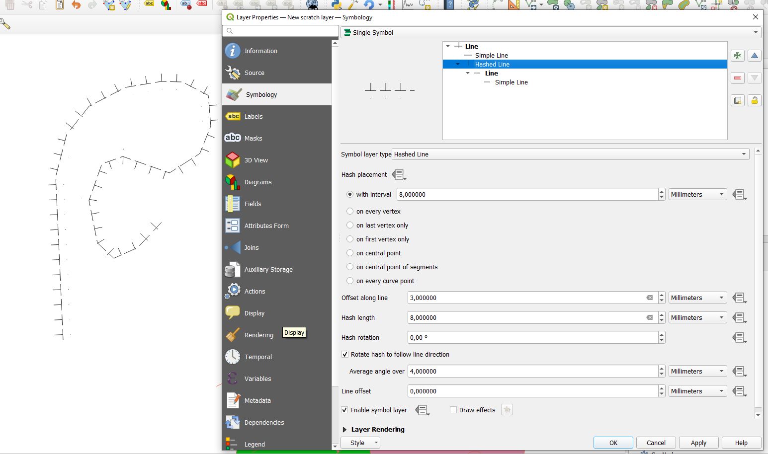

Для штриховой линии
1. line offset выставьте в 0
2. hash length = 8
3. линию штриха сделайте пунктиром '4;4' - т.е. получится, что половина штриха не отрисовывается.

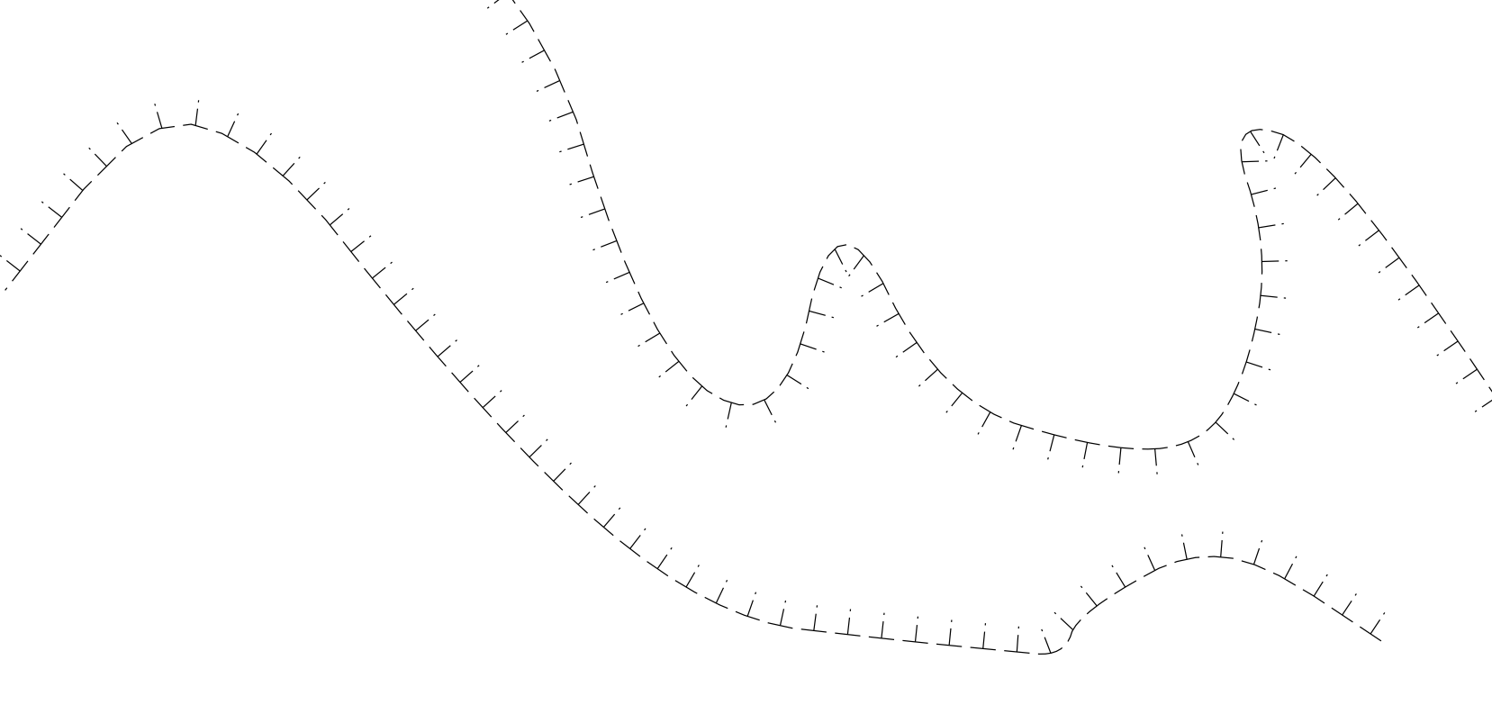

Странное дело, у меня все ок
Clipboard 1.png (64.61 КБ) 5792 просмотра
Вот вам на всякий случай этот стиль

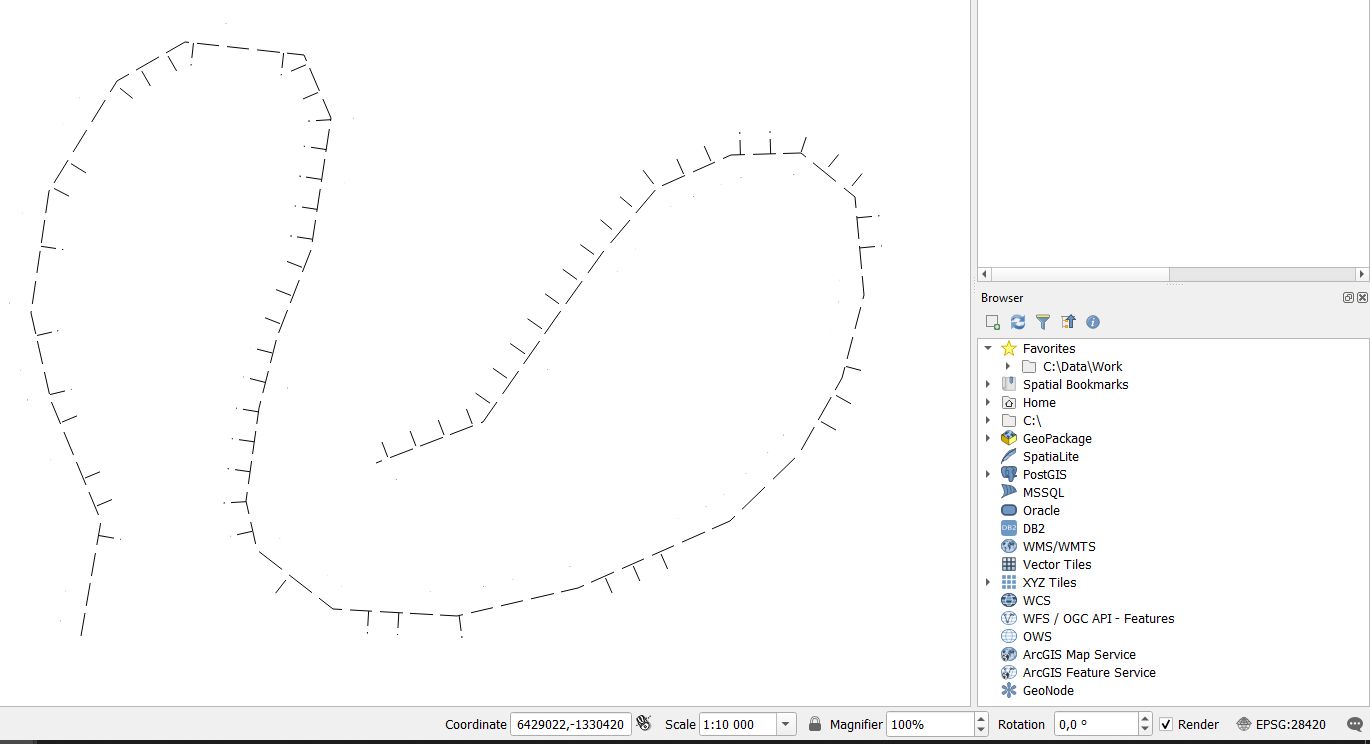

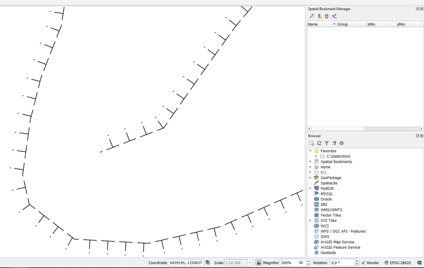

drrrrr, взял ваш стиль. Результат в обычном режиме:
А вот как выглядит с фиксированным масштабом и увеличением 200%:
Похоже всё-таки какой-то баг. Да, QGis последний, 3.16.3.
P.S. Даже уже 110% увеличения исправляет ситуацию
Re: Не работает симвология линий со штриховкой
Добавлено: 10 фев 2021, 15:19
Ivor
drrrrr, дополнительные эксперименты выявили проблему - масштабирование. При разрешении картинки менее 98 DPI симвология начинает плыть. А у меня экран стандартного разрешения, это вроде 96 DPI, по-этому на экране я вижу брак. Если же экспортирую картинку для печати - всё нормально. Однако, если делаю картинку для презентации - опять брак...
